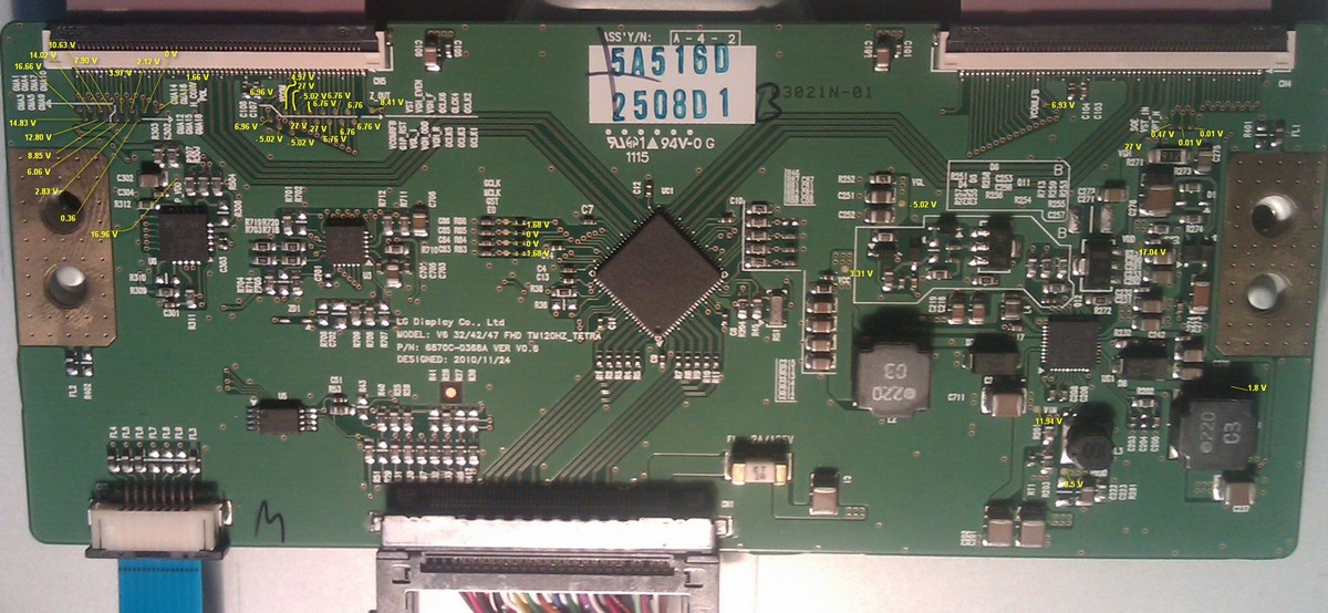

Аппарат Калининградской сборки.
Панель V260B1-L02
Тикон CM1671A-KQ
Результаты измерений:
POL – 1,6v
VDD – 3,4v
VIN5 – 5,0v
CKV – 1,8v
OE – 0,8v
GVOFF – 2,4v
STH_S – 0v
STV_S – 0v

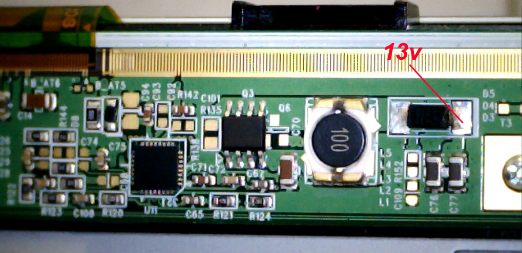

DCD/DC 13v. собран на 1518BE. Находится на планке панели.
Все функции работают, принимает каналы, есть звук. Проблема с выводом изображения на матрицу. При включении тёмный растр слегка засвеченный в верхней части, с едва видимыми вертикальными тонкими линиями. При касании щупом прибора (либо пальцем) точки STV появляется не синхронизированное (медленно перемещающееся по вертикали) изображение. Далее.. через несколько секунд отключается DC/DC 13v и экран заплывает белым светом.
Это тикон или всё-таки матрас. В общем… любопытства ради, если у кого есть свежие мысли, как локализовать… буду весьма благодарен за советы. Клиент не настаивает (давно купил новый), и этот.. ради экспериментов угробить не жалко. А вдруг что нибудь получится?

прозвонил остальные цепи и замерил напряжения на контактных площадках бокового драйвера согласно вот этой таблице.
Вот что получается:
GND 60 ом.
VDD 50 ом. 3,3v
VGL 20 ом. -5,3v
VGH 20 ом. 21,0v
XAO 80 ом. 3,3v
GRL 80 ом. 3,3v
VCM 30 ом. 5,3v
B 80 ом. 0,8v
D 40 ом. напряжение при каждом включение разное. колеблется в пределах 1,0 - 3,0v
A звонится с VGH 200 ом. напряжение на ней порядка -5,6 вольт Куда она выходит.. я так и не понял. На гребёнке везде показывает более 200 ом.
Не понятно с D. Судя по таблице измерений там должно быть 5 вольт. а в действительности только 1 вольт. Причем.. это не только на боковом драйвере, но и на планке панели. Так же под вопросом А. не могу вычислить откуда оно приходит.
Какие будут свежие мысли?

Коля, по сопротивлениям у тебя все нормально, а вот с точкой D, нужно разобраться. Посмотри куда идет этот проводник на T-con. Надо понять почему там нет 5в.
Я подниму сегодня свои наработки и возможно подскажу и по другим твоим непоняткам. |
Nik_Al
Старый таёжник
Сообщения: 35051
| B.B. писал: | Коля, по сопротивлениям у тебя все нормально, а вот с точкой D, нужно разобраться. Посмотри куда идет этот проводник на T-con. Надо понять почему там нет 5в.
Вот гребёнка панели идущая с тикона. При попытке прозвонки с ней, точка D везде показывает более 1 ком. Где тут её искать?
Напряжения 3,3 и 5,0 на гребёнку приходят.
B.B.
Попробуй прозвонить вот сюда точку D. Прозвони также мною обозначеную точку к разъему что на T-con.
Nik_Al
Старый таёжник
Сообщения: 35051
У того аппарата вот такая компоновка планки. Указанная точка звонится 40 ом. с лепестком на драйвере. А вот на разъёме тикона найти её не могу - везде более килоомма.
B.B.
Оооо. Так у меня такая панель должна быть в наличии. Ладно. Завтра разберу тв во второй половине дня и погляжу на точки.
Только у меня наверное L01. Тут главное наверняка и без суеты. Иначе панель уйдет на покой.
Сопротивление в 40 ом нормальное. Почему там нет напруги? Это вопрос. Разберемся. |
