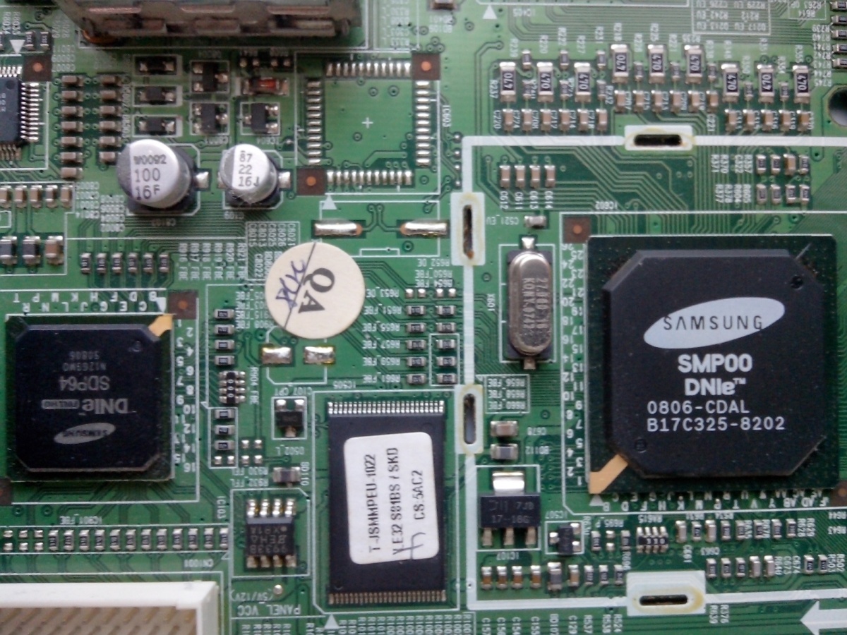

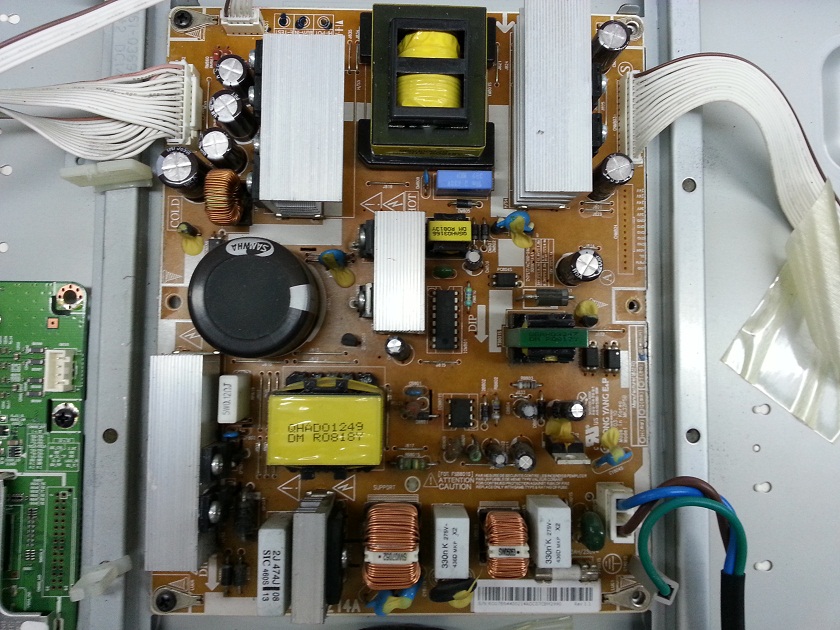

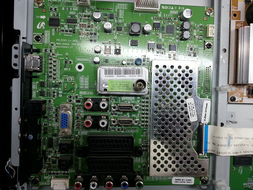

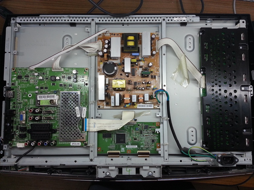

Model: LE26A451C1
Model code: LE26A451C1XUA
Матрица T260XW02 VL01
Процессор SEMS01 0826B-LF
Звук NTP-3100
Тюнер HTM2-6L2/235S
Модуль питания BN44-00214A
Инвертор 4H.V2688.001/E
T-CON 26T02-C01

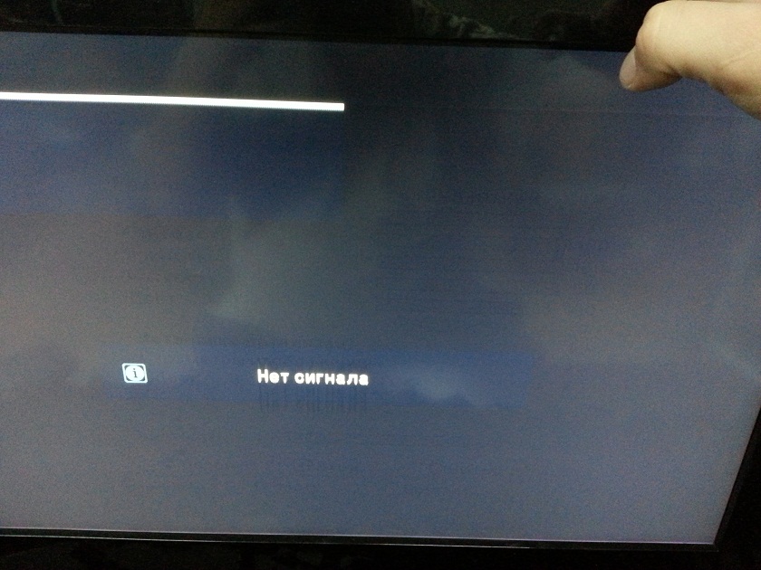

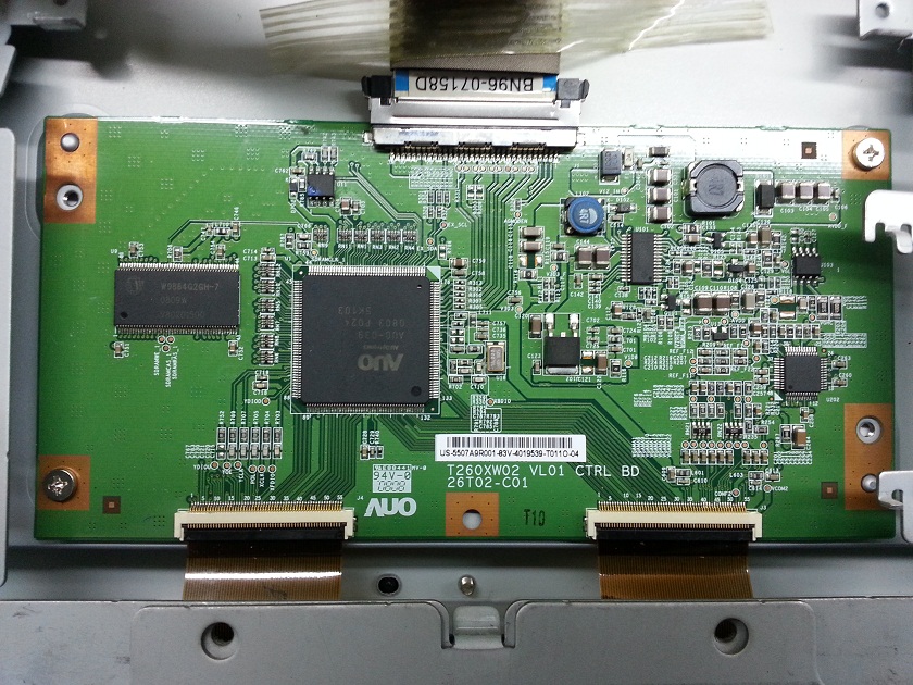

Добрый день, уважаемые форумчане! Помогите решить проблему с данным телевизором. При переключении на другой канал, на экране остается изображение от предыдущего канала. Это хорошо видно на черном фоне. На фото ниже, видно, как просматривается изображение меню, которое было до этого активно. Сделал замеры на контрольных точках платы Tcon, они имеют следующие значения:
AVDD 15,65V
AVDD_F 15,66V
VGHC 25,9V
VGL -6,14V
VGMA_REF1 14,86V
VZREF1 2,48V
REF_F1 14,86V
REF_F22 0,19V
REF_F12 7,91V
REF_F11 8,47V
REF6 14,73V
REF9 10,23V
REF14 8,00V
REF17 9,12V
VGAMA1 14,86V
VGAMA6 14,68V
VGAMA9 10,27V
VGAMA10 8,61V
VGAMA11 8,49V
VGAMA12 7,92V
VGAMA14 8,03V
VGAMA17 9,20V
VGAMA22 11,81V
COMF2 7,01V
VCOM2 7,01V
V12_IN 12,07V
AGMODEN 3,29V
V3D3_F 3,29V
V3D3 3,29V
V1D8 1,78V
YDIOD 0,18V
Все измерения проводились тестером UNI-T UT39A при изображении на экране, которое показано на картинке ниже. Я не знаю, какие должны быть напряжения на Tcon, так как ни схемы, ни режимов работы я не нашел. Прошу помощи, куда рыть дальше? Спасибо за ответ.

Нет, не виснет, работает, как ни в чем не бывало, только при переключении видно старое изображение и все.

Панель в тест,и опиши что да как.Шлейфы осмотри на матрицу коннекторы.С PSU Main напряжения как поживают?На T-con все ок по КТ.Но гамму я бы подкинул для уверенности.

Эфир выложи,что там.И Модель T-con исправь.Судя по Vcom оно у тебя нормальное,возможно Serg*, прав на щёт матрицы.Хотя щяс ради интереса поднял такой-же ящик Vcom 6.2.

Доброго всем времени суток! Спасибо за ответы. Сразу хочу сказать, я разработчик электронной техники, поэтому ремонтирую телевизор LCD впервые, друг попросил. Исходя из этого сразу прошу прощения за свои, может быть, не очень умные вопросы по ремонту. В первом посте забыл упомянуть о том, что когда на экране появляется шумовой сигнал, матрица очищается. А теперь по порядку.

Von=Vgh. Когда его нет или занижено, матрица тормозит и изо затемнено. На T-con оно может быть, но в стекло не доходить. Ставлю на гаммакорректор. Было такое из-за него.(Хотя может и не в этот раз).

max_donetsk, плата T-kona у тебя рабочая, напряжение Von у тебя тоже на ней есть. Если тебе терять нечего то разбирай матрицу, прижимай шлейфы к стеклу ( смотрим на картинку ) а там и к "уху" доберемся.
