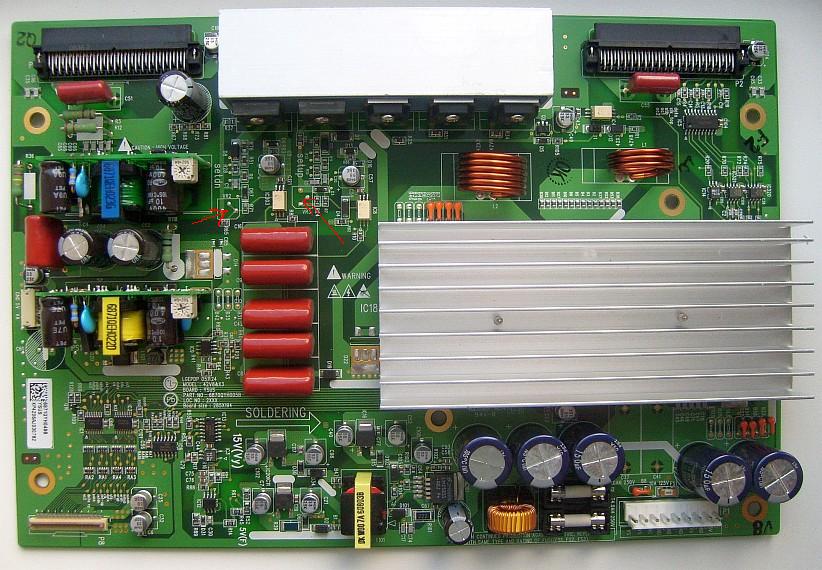

Сообщение #3 От 09/10/2014 19:07 цитата
На плате не вижу чем можно подрегулировать, VR2 и VR3 отсутствуют. Места под них я выделил стрелками.
  511.JPG  108.15 КБ  Скачано: 578 раз(а)
