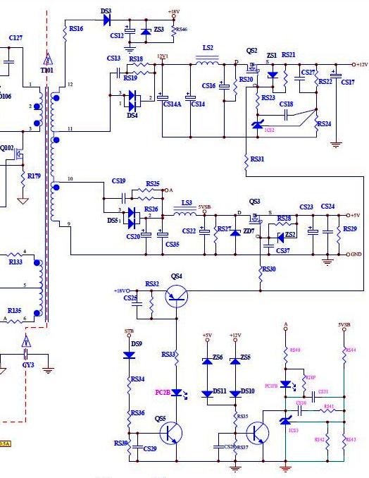

Кондрат, Что на 2й и 4й ногах 4946?

Кондрат, Тормозишь чего-то... Поищи аналогии... мир, труд, май
  Screen 2014.11.3 9-15-42.6.jpg  61.23 КБ  Скачано: 2677 раз(а)

Поменял ME4946 на SI4946. Тело ожило. Предыдущую подкидывал паяную (видно с дефектом была).Тема решена всем спасибо.
