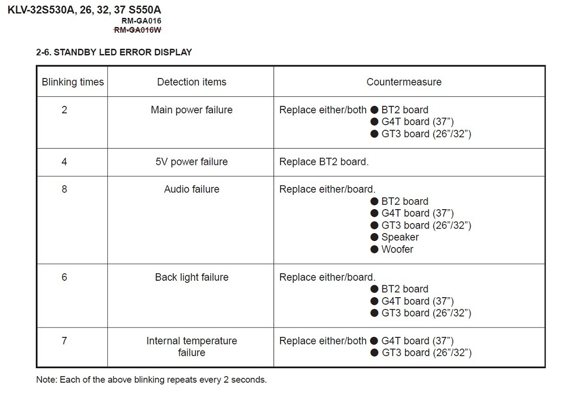

красный светодиод моргает 6 раз. подскажите что за ошибка?
ПЕТЬКА
Сообщения: 92
ПЕТЬКА
Сообщение #29 От 16/01/2016 20:55 цитата
schurik0104, а в мануале об етом шо пишуть???
schurik0104
Сообщения: 269
Сообщение #30 От 17/01/2016 00:11 цитата
не могу найти
