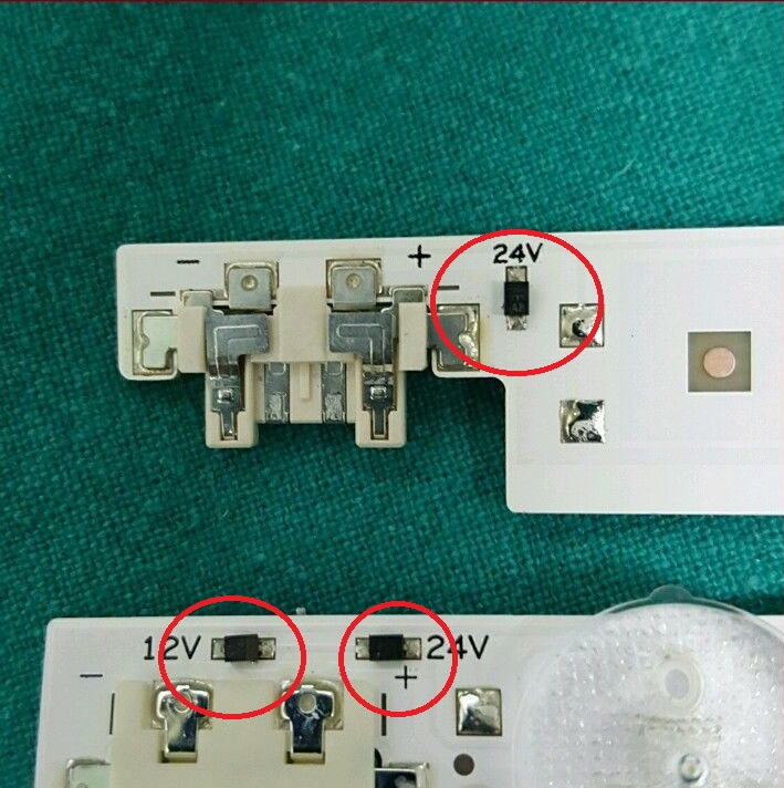

Здравствуйте. Возможно, вопрос довольно смешной, но я просто с таким еще не сталкивался - на линейках в LED подсветке установлены то ли диоды, то ли стабилитроны. Они там повыгорали (сгорел также 1 светодиод), практически на всех 5 линейках. На той что на 9 диодов - такий штуки стоит 2 - возле одного 12 написано, возле другого 24. Я так понимаю имеются ввиду вольты. На той xто на 5 диодов - стоит один такой с надписью 24. Чего оно такое? Если есть где уже ответ - буду благодарен за указание, и извиняюсь за флуд улыбка

Ты бы вызвонил, куда они подключаются, глядишь и сам догадаешься, что это и для чего.

Я вас понимаю, охота потешится улыбка Но вы можете просто написать? (если знаете)
Подключаются они в обратной полярности к питанию - поэтому мысль о стабилитронах.

Мысль правильная. А как насчёт предназначения?

Ну тут мыслей несколько - самая основная - поддержка тока, по мере "усаживания" или сгорания светодиодов. Для подсветки ж главное ток. улыбка
Второе о чем подумал - защита. Вот какого милого они погорели то? Аж пороссыпались. Причем погорели на планках где светодиоды целые.
Кстати, пробовал на 2 верхних ставить стабы 24-ьохвольтовые - половина линейки запустилась, вторая не светит и стабилитрон дымит. Но тут может дело в том что тупо ВСЕ надо заменить, а не только в одном канале.

Михайло20 писал:
Ну а зачем тогда сам себя подставлял? Не уверен в себе?

Вполне возможно. Там еще походу дырка здоровенная в плате выгорела на месте одного из мосфетов улыбка Какой-то катаклизм там действительно был замешательство

Выкинь их нафиг , шо есть они шо нет . При обрыве светодиода на планке только выгорит до дыры в плате. Кроме как на некоторых моделях Самсунга нигде не встречал такую хрень. улыбка

Ну посчитам.Мошноть P=I*U. 0.15A*24v=3.6w. И шо с етой деталькой произойдет при приблизательно такой рассеиваемой мощностью? Правильно - возгорание и діра в плате. А часто ли встречаются стабилитроны с утечкой? Частенько. Вот тебе и ответ на твой вопрос улыбка

Привет. Всем спасибо за подсказки и советы. Стабы заменил, все заработало, клиент доволен улыбка Кстати, не знаю как у кого, но в моем случае просто выкинуть стабилитроны не получилось - подсветка не запускалась без них.
