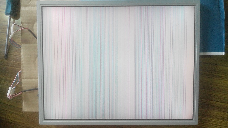

TOSHIBA 15SLDT2
MATRIX: CLAA150XP07FQ
MAIN: CMG130A
T-CON: CPT 150XP01QS (2C)
PSU & INVERTOR: CEG373A
FA5531
2SK3532
BD9882
Tr-r: T905 Y8D2 x2
LM2902
LA42052
сервис-мануал:
http://archive.espec.ws/section411/file28491.html
При включении экран белый или вертикальные цветные полосы, затем начинает неравномерно темнеть.
Хочу выяснить в чем проблема, если в матрице, то аппарат на запчасти.
Нужно конечно выложить замеры в контрольных точках, но в мануале (и в гугле) почти ничего не нашел.
ДОБАВЛЕНО 01/06/2018 13:14
на разъме LVDS (СЗ7200) VDD - 3,23В:
ДОБАВЛЕНО 01/06/2018 13:18
Если подключить антенну, звук есть. Подключал внешний ТВ через AV, картинки нет.

Сообщение #2 От 02/06/2018 06:43 цитата
JasonX писал:
...При включении экран белый или вертикальные цветные полосы, затем начинает неравномерно темнеть...
Скорей всего кирдык гамма-корректору и драйверы на шлейфах отваливаться начали.

JasonX, на ты разбери тело то и палец приложи на гамму и сразу всё станет ясно. Если холодная будет, то откинь шлейф от матрицы и смотри напруги.
jonster, согласен с тобой, но был случай у меня, точнее два таких точ в точ. Один был с прошивкой вообще проблема, а второй интереснее, небольшая писчинка на планке матрицы замыкала контакты микрушки. Сдул и тело пошло в обычном режиме. Но там после транспортировки, был повод писчинке туда попасть. Смотреть нужно. А вообще скорее всего гамма.

Сообщение #4 От 02/06/2018 16:48 цитата

Сообщение #5 От 02/06/2018 17:22 цитата
JasonX писал:
...В понедельник сделаю замеры на гамме и на КТ.
Еще хотел проверить матрас в автономном режиме, но не нашел инфу, попробую просто питание подать без шлейфа.
Там лучше сначала драйверы (8 шт) на шлейфе матрицы слегка пошевелить - если есть реакция, то девайс понятно куда. Имхо.

С матрицей 90% норма всё. Дело теконе. Проверь шим AAT1102 её напруги все и обвязку(транзисторы в цепи) и напруги на AS05-G, её скорее всего под замену

Сообщение #7 От 02/06/2018 19:54 цитата
Ingh писал:
У тя драйверы глючат - полосы.
Такой-же аппарат имел, именно то - нафиг заморачиваться с гаммой, если драйвера "сыпятся". В смысле полосы. Этим драйверам мандрыкер, ихним контактам то есть.
Исчо раз - потыкай по м\с на шлейфах к матрице, по бумбурышкам, которые идут на матрицу. Хотя бы пальцем подави на бумбурышки - сто пудов вертикальные линии изменятся. Если так, то забудь о гамма-корректоре. В хлам. Без вариантов.

Сообщение #11 От 04/06/2018 08:31 цитата
Сегодня пытался включить автономный режим, подал на тикон 3,3В с отдельного блока питания, ничего, белый экран.
Сделал замеры в КТ (вроде норма):
VDDD +3,15
VDDG +17,9
VEEG -6,0
VDDA +12,4
VCOM +5,5
ДОБАВЛЕНО 04/06/2018 08:45
Гамма чуть теплая, КТ:
0,37
0,66
3,0
3,7
4,2
5,3
5,8
7,4
7,7
8,7
9,1
9,8
11,9
12,2

Сообщение #12 От 04/06/2018 11:00 цитата
jonster писал:
Ingh писал:
Потрогал драйверы на шлейфах матрицы, полосы меняются, т.е. матрас на помойку, тему можно закрывать..

Ты на рабочей матрице потыкай драйвера и тоже заметишь искажение. Ну раз уж так уверен, что матрицу на помойку, то терять нечего тебе. Выяви неисправный драйвер и обрежь его. Появится ли картинка на остальном участке матрицы. Добей тему то до конца, чтобы спокойно её закрыть и самому спокойно будет тебе, чо ты точно не ошибся.

Как вы чините? Без осциллографа, без проверки наличия питаний и сигналов на строчные драйвера...Аппарат жалко...Щас и драйвер отрежут. Жуть...

Сообщение #15 От 05/06/2018 10:09 цитата
Иван Зенин писал:
Просто этот аппарат очень хорошо знаком - проблема с гамма-корректором.
Т.к. м\с-корректора на базаре не было, то хозяин тупо отказался от девайса.
Поставил два транзистора по советам форумчан и хватило больше, чем на два месяца.
Фильмы крутил через двд-привод. Потом опять белеть начал, а вот тут уже вся эта канитель и выплыла - разобрал, вывернул, пайнул и полезли полосы.
Греется он в работе, шо печка, так что там особо и обмерять ничего не нужно.

Эти аппараты и попадались с двумя типовухами - сухой конденсатор во вторичке БП и AS-05 - в свое время заказывал на Али. Было несколько с одиночными вертикальными полосками - драйвера или шлейфы на стекле.
