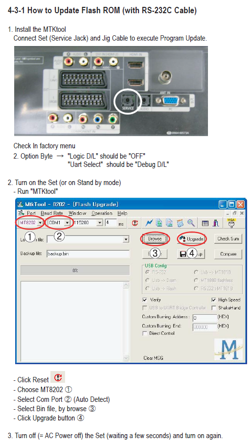

Здравствуйте. Может кто-нибудь написать, как прошить эту плазму через service? Программа мтк тул есть, кабель rs232 и max3232 см. фото. При подключении мтк тул выдает ошибку. Где-то писали что нужно что-то вкл в сервисном меню не могу найти.
Нашел много тем с такой проблемой, но ни где не написано как прошивать.Что нужно вкл. в сервисном меню?

Я так понял что нужен кабель DB9 Female to 3.5mm и rs 232 to usb, а не то что на изобретал с max3232.

Dmitry035, профиль заполни пожалуйста. И напиши что изначально было с аппаратом. Тема в помощь - http://monitor.espec.ws/section31/replyto2156243.html

абсолютно всё равно, сработают оба варианта, правда не все переходники USB-UART подойдут, желательно на микре PL2303H и её клонах.

Попробовал прошить по той инструкции. При прошивке выдало ошибку какую то и плазма теперь не вкл. вообще.

при прошивке выдает ошибку. что делать?
LOG: Start to upgrade
LOG: Init Rs232 ...
LOG: Flash Type - AMD(AM29LV160M/B/DT/MT)/S29AL016DT
LOG: Set Baudrate to 921600
LOG: Erasing Partial 0x000000 ~ 0x200000
LOG: Updating...
LOG: Begin : Mon Jan 16 14:52:24 2017
Verify: Cannot receive data from rs232!
ERR: verify flash failed!
LOG: Set Baudrate to 115200
Fail Addr : 000100
LOG: end : Mon Jan 16 14:53:53 2017
Finished!(BA45)
LOG: Set Baudrate to 115200 хммм...

хера ты битрейт залупил, а надо 115200!
Dmitry035
Сообщения: 19
Сообщение #19 От 16/01/2017 19:29 цитата
все настройки по умолчанию 9600 и 115200 я ничего не менял

она же тебе пишет в логе что? немогу принять данные из рс232, ошибка флеш, выберите скорость 115200.
ДОБАВЛЕНО 16/01/2017 19:55
перезапусти прогу или компот, то работает не корректно, а в usb тоже поставь 115200.
