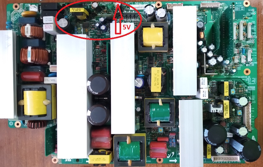

При включении тв загорается зеленый светодиод, одна реле в БП срабатывает (5В на реле есть).Второе реле не срабатывает.Реле и обязку уже поменяли до меня.Конденсаторы по 5 вольтах все поменяны.
Если замкнуть контактную группу не работающего реле ТВ запускается все работаєт .Когда забрать перемычку с контактной группы реле тв включается и выключается .Срабативают две реле.
Если выключить из розетки и ТВ постоит некоторое время все повторяется.
Запуска нету, срабативает одно реле.
Может кто-то сталкивался с неисправностью?
Буду благодарен за помощь.

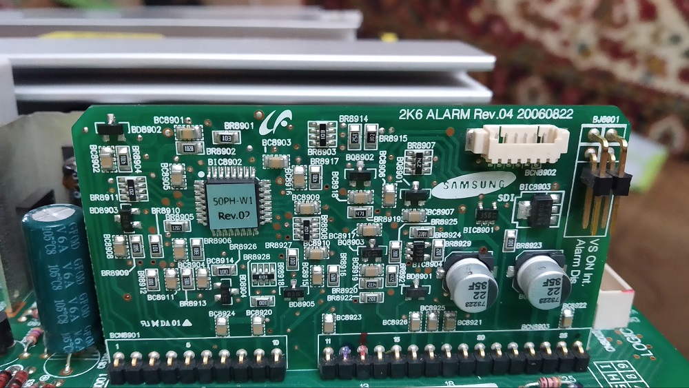

Команда идет из модуля 12 ноги на базу транзистора управления реле.
( реле то что не срабативает)
З 13 ноги модуля команда идет на базу транзистора срабатывающие реле.
После замыкания групп контактов ( не работающего реле) на его катушке появляется 5 вольт и все держится пока не выключу из розетки.

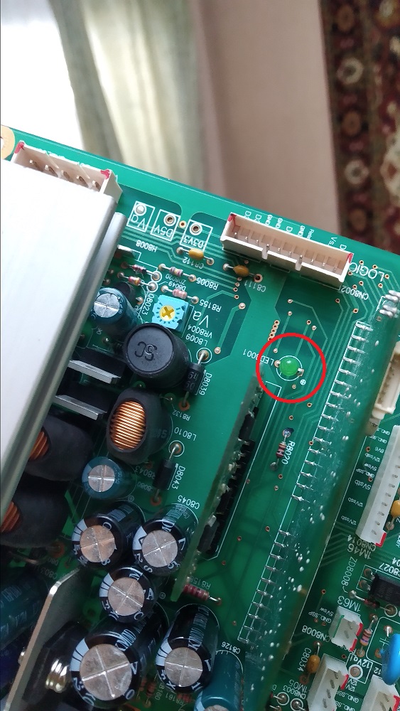

Модуль ошибку должен отмаргивать.

нет светодиод не мигает .Просто светит.
