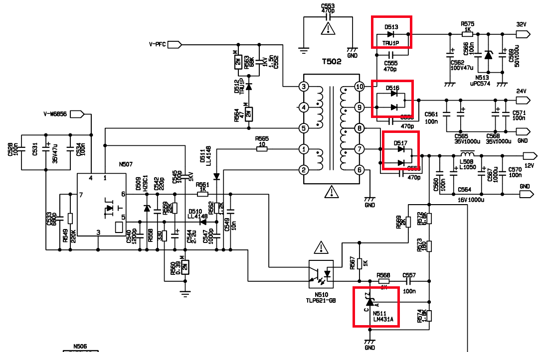

Здравствуйте всем! Прошу помощи так как сам уже не могу понять где подвох. В данном БП не было дежурки, достался мне телевизор после ремонта, но его там так и не отремонтировали. Вообщем после замены шим дежурки на исправную БП ожил и показал дежурку но вместо 3.3 В он показал 5.24 В, ввёл БП в РР с помощью подачи 3.3 В на power on и gnd, и из всех напряжений он мне выдал только 5 В = 5.24 В. Остальных напряжений нет. PFC работает, STRNW6856 тоже менял на рабочую.
Состав БП, PWM Power: STRNW6856, STR-A6159M, FAN7529.
При замере напряжения на C531 на минус один щуп и STRNW6856 первый контакт второй щуп, появились все напряжения, выключаю из розетки БП, потом снова включил и напряжений нет, снова проверяю напряжение на выше указанных точках и снова после замера появляются все напряжения.
При прозвонке R560 только кажется странным так как показывает 1 Ом, хотя по схеме 0.39 Ом. Но подпайка в параллель ещё одного резистора ни чего не изменила.
На 4 ногу STRNW6856 приходит 14,4В.
На FAN7529 5 контакт кажется подозрительное поведение так как напряжение колеблется около 1 В.

1. 3.3V на выходе N509 имеется?
2. Оптрон TLP621 исправен? Транзистор V502 открывается?
3. Есть ли напряжение на выходе N506?
4. Какое напряжение в точке "V-W6856"?
Пожалуйста, когда указываете название микросхем - указывайте также их позиционный номер на схеме...
Андрей2587 писал:
...дело в том что после проверки напряжения на тех точках что я писал, напряжения появляются и стабильно все...
Дефекты пайки не замечены?
ДОБАВЛЕНО 26/03/2021 13:56
5. Есть ли запуск преобразователя на базе N507 хоть в каком-то виде?
6. Необходимо проверить все диоды во вторичной цепи на отсутствие пробоя - D513, D516, D517.
7. TL431 живая?

1 N509 отсутствует и не было следов пайки, но пробывал ставить на 3,3В, ничего не изменилось.
2 оптрон менял местами с другими, прозванивал на ESR при чем все три они там в БП одинаковые, звонятся одинаково. Ни чего не изменилось.
3 не помню, надо проверить.
4 14,4В на 4 ой ноге N507 есть.
5 с 6 ой ноги N507 надо проверить но вроде ни чего нету.
6 проверял все на ESR, все норм.
7 вроде как менял но не помню.

9 C531 на минус этого кондера один щуп и второй щуп на N507 1 ую ногу вот и показывает 383В, минус тамже первый щуп и второй щуп на 4 ую ногу N507 14,4В

Ну все правильно, минус С531 - это высоковольтная "земля", а 1 нога N507 - это через первичную обмотку T502, есть выход корректора. Так что все правильно. То есть ты фактически измеряешь выход корректора.
И еще раз можно? то есть ты измеряешь напряжение относительно минуса кондера C531 и 1 ноги N507? И у тебя запускается блок? Я все больше уверен, что тебе надо "пропаять" выводы транса и выводы N507. У тебя где-то обрыв... Ты прикоснулся или надавил - и блок стартует...

Да все правильно, если речь про транс T502 то я его вроде как пропаивал, но завтра проверю ещё раз все и прозвоню дорожки, может обрыв я не вижу просто уже зрение не то. Спасибо! Завтра отпишусь по результатам

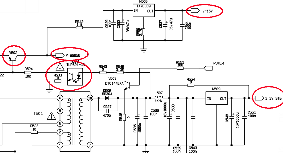

На грузил через 47 Ом. На N507 на 4ой ноге 14,7В стало в РР.

47 много, поставь еще 47 в параллель. Исходя из схемы питание STRNW должно быть не менее 16-17 вольт. Конденсатор С516 в первичке дежурки проверить-заменить. На нем сколько? R523 там же в норме?

Андрей2587, Ну так значит дежурка оказывается и должна быть 5-и вольтовой... Наконец-то разобрались...
iv-9, Даташит на STRNW6856 что-то не бьется... можно ссылку?)))

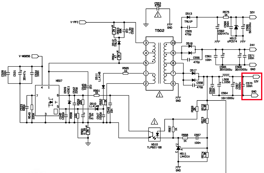

Андрей2587, Согласен, что нагрузка по 5В в размере 47 (Ом) - это очень мало... Нужно его догружать. Тогда "Шимка" увеличит "заполнение" и вольтаж на других обмотках должно подняться...
Андрей2587, У преобразователя N507 обратная связь реализована по +12В линии. Какое там напряжение? Затем попробуй нагрузить линию +12В и посмотри какое напряжение на линии +24В.

Витькан, даташита по ходу в природе нет. Я смотрю по схеме как организовано питание 15v c помощью кренки после V502. По логике на входе кренки должно быть не менее 16-17 вольт с учетом падения. Соответственно и на 4 ноге STRNW.
