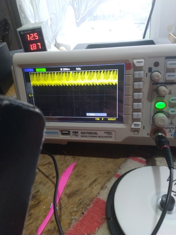

ДОБАВЛЕНО 30/08/2021 15:27
А с этим что делать? При подключении инвертора к блоку питания, даже лабораторному, появляется это на выходе БП

litam
Сообщения: 1030
| alek50685 писал: | | появляется это на выходе БП |
А что ты там хотел увидеть ещё? Размах какой пульсаций?
И какой конденсатор ты хочеш выкинуть? |
alek50685
Сообщения: 1858
Выкинуть с11 на 50в 22мкф
Размах порядка 10в
Поставил керамику, погонял пол часа транзистор один нагрелся до 85 градуса, под плату сунул резинку теплопроводную, ту что на плазмах используется, нагрев после получаса работы 65 градусов. Погоняю завтра ещё несколько часов и на выдачу |

litam
Сообщения: 1030
| alek50685 писал: |
Размах порядка 10в
Ну если тебя это сильно напрягает посмотри частоту пульсаций, и поставь параллельно С11 ёмкость соответствующую.  |
