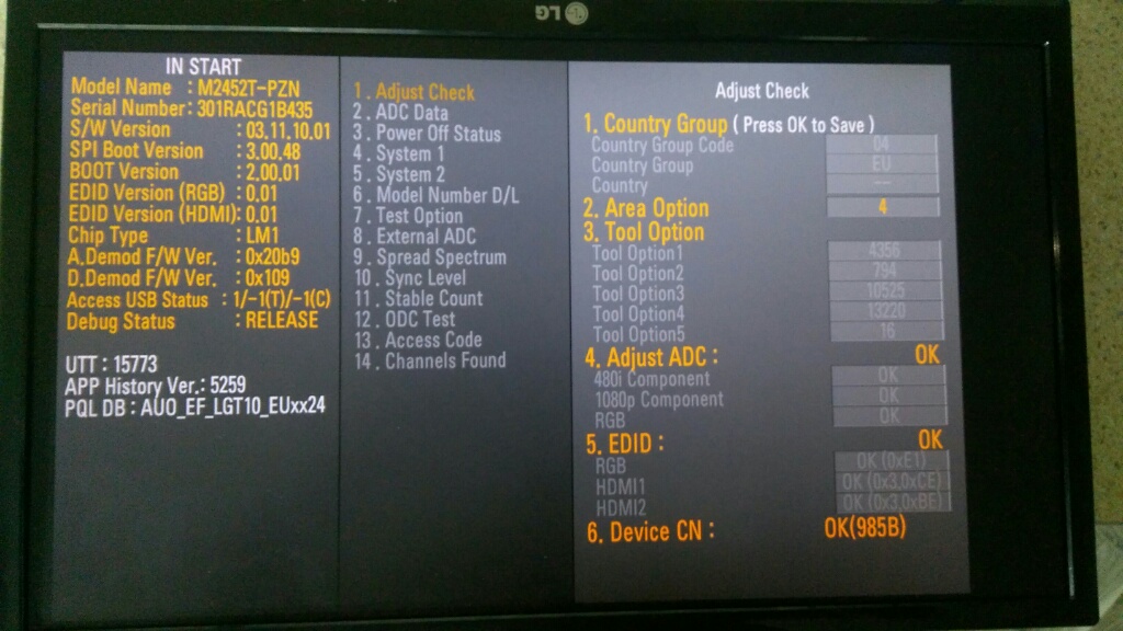

Доброго времени суток.
Телевизор LG M2452T.
Была произведена замена матрицы.
Изображение стало перевёрнутым на 180 градусов.
Собрал на платформе Ардуино простенькую схему для входа в сервисное меню телевизора.
В сервисное меню вхожу, но при входе в подменю Adjust Check, в котором находится Tool Option 5, где в свою очередь нужно менять ориентацию экрана, это подменю становится неактивным, нельзя выбрать Tool Option 5.
Подскажите, как войти в Tool Option 5.
P.S. Плата на Ардуино с ИК светодиодом используется только для входа в сервисное меню. Далее пользуюсь обычным пультом от телевизора.

Вообще-то входить надо не в меню InStart , а в меню EzAdjust. Может проще с диодами и звуковым файлом?
Если MIRROR будет неактивен, то скачать последнее обновление через USB, накатить. MIRROR должен стать активным. |

iv-9, со звуковым файлом не получается, наверное слабый сигнал идёт с выхода ноута на наушники, светодиод не светится.
Обновил ПО через USB, не помогло.
SOTSKY, телефона Xiaomi к сожалению нет. Буду искать у кого-нибудь.
ДОБАВЛЕНО 24/04/2022 09:22
| iv-9 писал: | | Вообще-то входить надо не в меню InStart , а в меню EzAdjust. |
Не подскажите код сигнала, подающегося на светодиод для входа в меню EzAdjust ?
В программе на Ардуино для входа в меню InStart посылается код 0x20DFDF20, кода для входа в EzAjust я не знаю. Зная код, его легко подправить в скетче, чтобы плата на ардуино выдавала нужный код. |

В инете есть аудио файл, с которым ТВ сразу входит меню, где функция mirror |

Shurik12330
| Орша писал: | Ноутбук по HDMI к ТВ, светодиоды припаять к динамику ТВ.
Спасибо, все получилось этим методом. С использованием файла EZ_ADJ.WAV
P.S. Использовал один ИК светодиод от пульта Витязя (еще от кинескопного ТВ).
Минус светодиода подсоединил к общему проводу усилителя.
EZ_ADJ.ZIP 314 Байт Скачано: 553 раз(а)
Shurik12330
Может быть, кому-то будет полезным, нашел код, который посылает сервисный пульт при нажатии кнопки EzAjust: 0x20DFFF00
С помощью Ардуино удалось также войти в меню с помощью этого кода |
