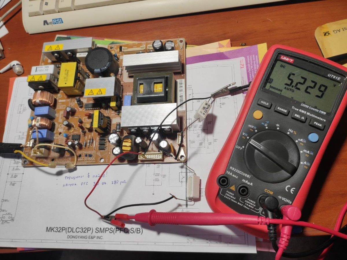

"В дежурке как себя ведет с майном? стабильно? " - нет не стабильно, прыгает 5,5-5,7 вольт иногда проваливаясь до 4,8
redish
Сообщения: 335
Сообщение #42 От 14/07/2022 21:50 цитата
тогда это вряд ли подсветка... В дежурке должно быть стабильно, без самостоятельных попыток включения без нажатий пульта и кнопок. Вторичные стабы на майне проверять надо и кнопки на утечку тоже...
Отключить цепь on-off от бп, чтобы его не дергать. Отключить шлейф на кнопки и ИК-приемник. И смотреть, что майн будет на on-off выдавать(это в дежурке всё). Замерять DC-DC дежурного режима на майне.

redish, вечером проверю с отключенным пином on-off
еще вопрос, чтобы уже окончательно исключить подсветку
как её без майна запустить от БП?
там есть контакты
BL on/off
AdIM
PWM
GND
24V detect
ну с 24V detect всё понятно, майн смотрит есть ли питание 24В, BL on/off там скорее всего 1 и 0 (что-то включает и выключает), а вот с AdIM и PWM что делать? PWM это шим, яркость или что? Что туда подавать?
redish
Сообщения: 335
Сообщение #44 От 15/07/2022 10:10 цитата
PWM это шим-сигнал , там просто так не получится сымитировать... схема инвертора, на всякий случай:

redish, ну шим я смогу подать зная частоту и скважность, но да ладно. Не буду тратить время. Для начала гляну что там на on/off происходит.

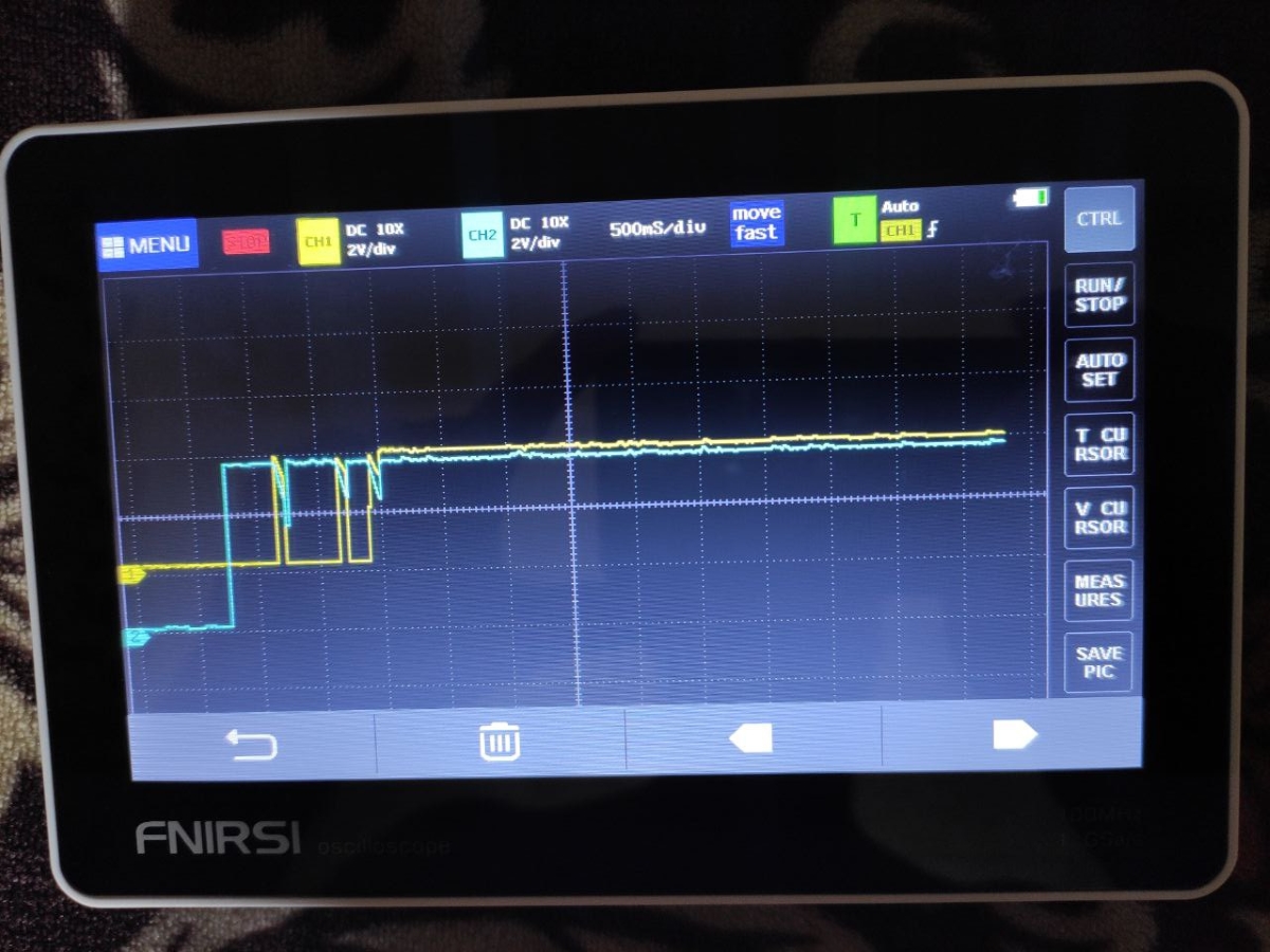

вчера вооружился осциллографом, чтобы посмотреть что творится на дежурке и PON в момент запуска
но всё пошло не по плану. Телек взял и запустился и работал как ни в чем не бывало несколько часов к ряду.
Чем с одной стороны расстроил мой пытливый ум, с другой обрадовал что он еще живой.
То что произошло при запуске я всё таки выложу, т.к. это не нормально как по мне, может товарищ redish, подскажет.
синий +5V stb
желтый - PON
ДОБАВЛЕНО 16/07/2022 11:27
