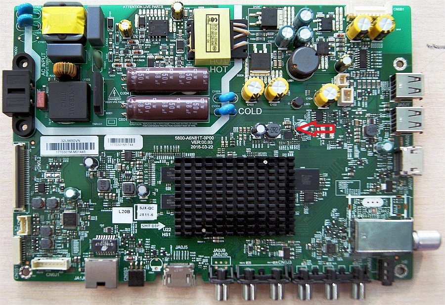

Всех приветствую!
Main: CV512H-U50
Tuner: CDT-9NT372-RD60

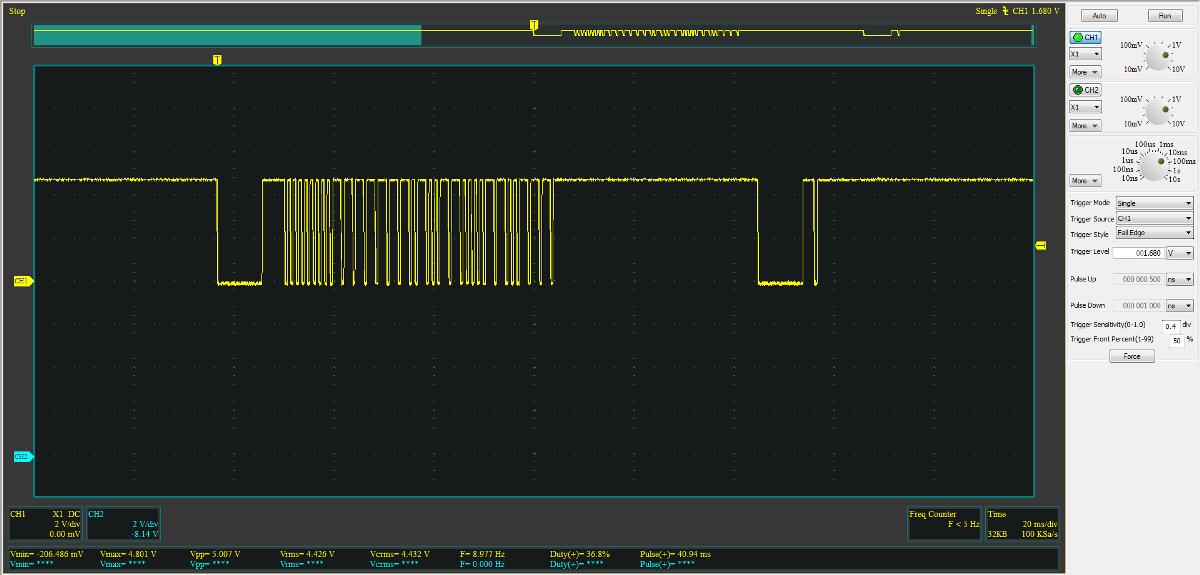

На кнопки на самом ТВ реакция есть. Пульт и фотоприёмник проверил - они работают. На платку с фотоприёмником подал питание, и проверил наличие приёма на выводе OUT - при нажатии на кнопки пульта импульсы идут:
Может кто-то сталкивался, какие еще могут быть варианты кроме прошивки?
