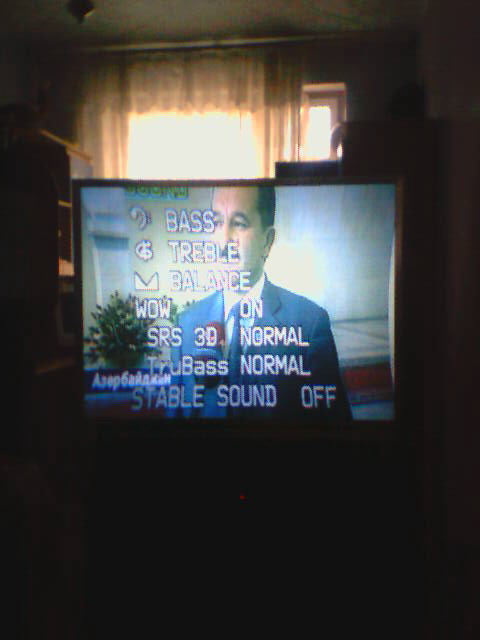

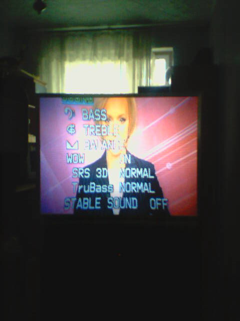

Проекционный телевизор TOSHIBA 61VH9UC, DS-1107A попал мне месяц назад с дефектом: подушкообразное искажение сведения. Проверил выходные напряжения блока питания, все напряжения соответствует «указанным» на плате цифрам. Вторичные питания так же в норме, схема на этот телевизор отсутствует. Заменил кадровую микросхему (LA7833) на заведомо исправную, результат тот же. На основной плате есть блок - PD1049, в нём микросхема TA8859CP. Если не ошибаюсь, с помощью этой микросхемы по шине I2C управляется сведение по кадру и строке. Пробовал через сервис меню (mute, mute+menu), не получается. Может, у кого есть другие предложения……
