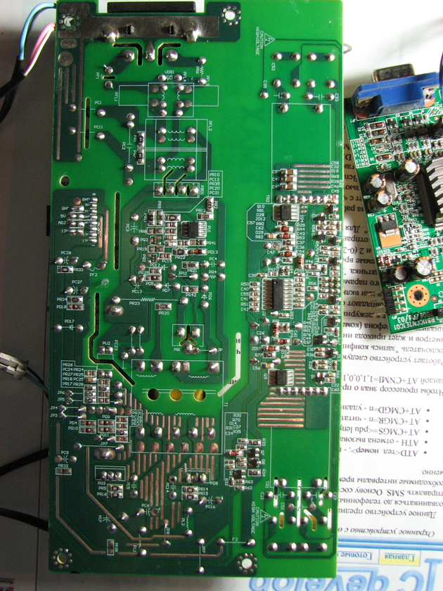

Всем доброго времени суток
Проблема, подсветка работает не более 1 сек, изображение просматривается, напряжения питания в норме +5 и +12.5, взбухших кондеров нет, непропаев нет. Пробовал местами менять лампы то заметил, что с выхода CON2 и CON3 лампа подсвечивает тускнее за 1 сек это можно заметить. Маркировка на плате EMAX PWR0501904004. Схемы не нашел. Подскажите пожалуйста может у кого такое было. Спасибо заранее.
Фото инвертора с БП вид снизу
 Размер файла:  477.68 КБ
 Просмотрено:  558 раз(а)
Фото инвертора с БП вид сверху
 Размер файла:  361 КБ
 Просмотрено:  612 раз(а)

подсветка работает не более 1 сек. Подскажите пожалуйста может у кого такое было
urm_niko, 50% тем о неисправностях инверторов.
Почитать здесь http://monitor.espec.ws/section33/topic123943.html
и потом начать с прозвонки деталей инвертора.

TE спасибо за ссылку. Начал прозванивать детали, все вроде нормально кроме трансформатора на вторичке разница 40 Ом, и как раз на нем лампы тускло загораются. Поменял местами тусклость тоже переместилось, как бы исключить этот трансформатор, т.к достаточно свечения и на одном или защиту вырубить. На тран-ре надпись ESTO197 инвертор сделан на контроллере BIT3713, MOSFET 4605. Спасибо заранее.

Убирай дохлый транс, и дури защиту, и все будет ОК!
