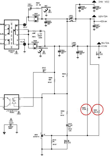

LESHIY
Леший форума
Сообщения: 3605
LESHIY
Сообщение #9 От 14/12/2010 19:43 цитата
браво!
а 5 вольт без нагрузки чтоль
Strike
Сообщения: 3812
Strike
Сообщение #10 От 14/12/2010 20:46 цитата
Там схема такая, информация для ОС идет с обоих источников, с 5 и "12в", без нагрузки второго возможна небольшая просадка первого.
  1234.jpg  34.96 КБ  Скачано: 2596 раз(а)
