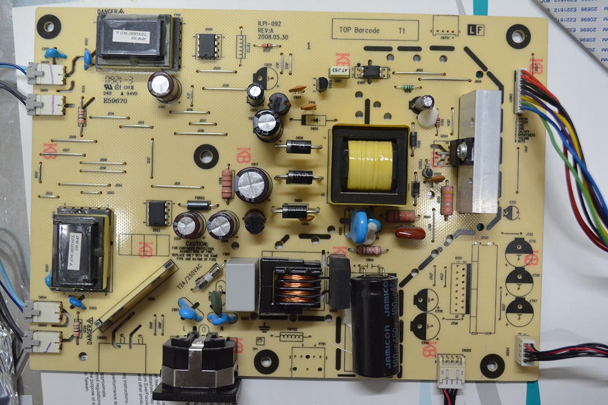

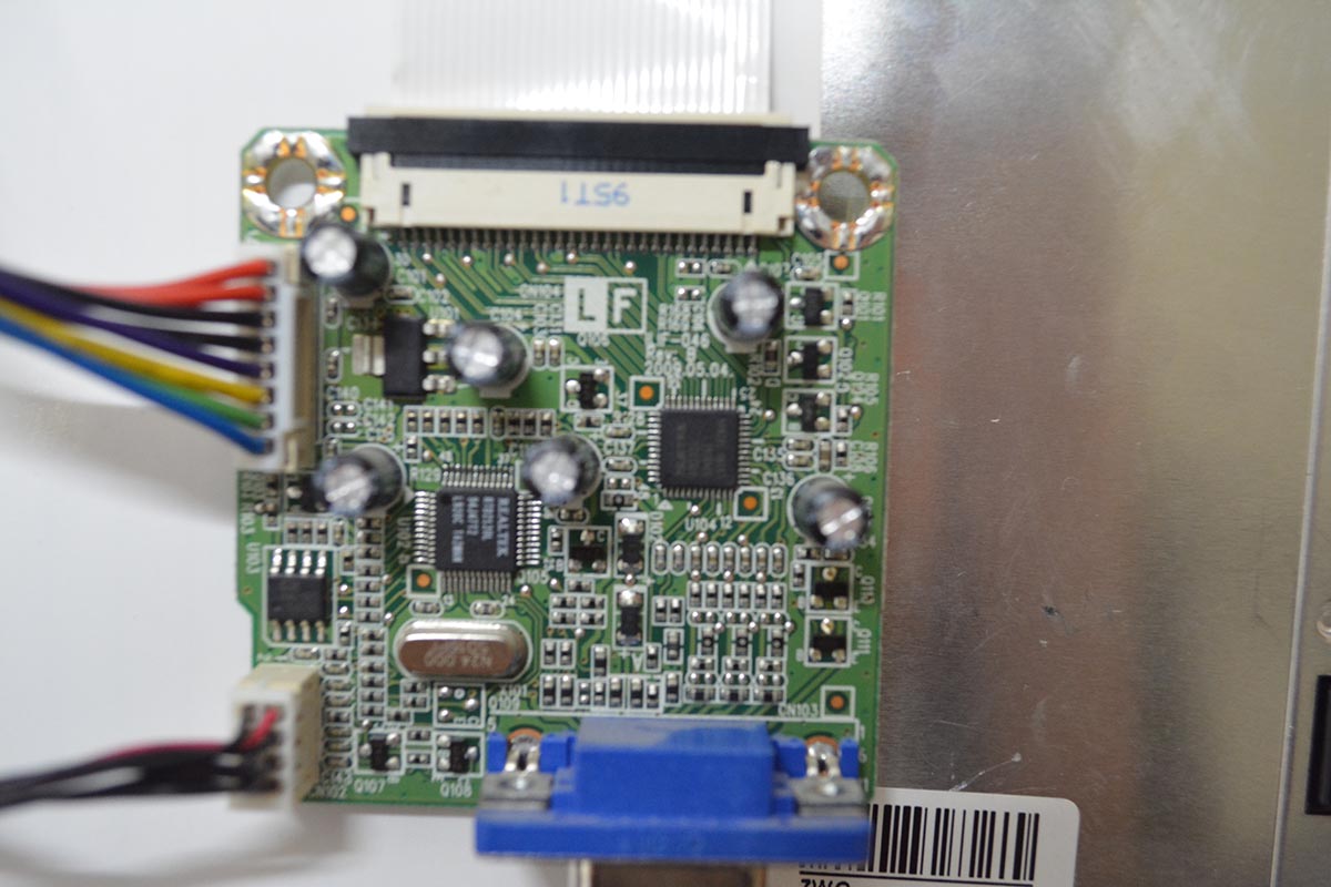

Здравствуйте. Принесли на ремонт монитор Acer V193A.
БП: ILPI-092
Скалер: ILIF-046 (если я не путаю ничего)
При первом включении было изображение, через 5-6 минут пропало, сменилось на мигание подсветки и на матрице горизонтальные полосы мигающие.
При мигании ещё мигал светодиод на передней панели синим и оранжевым цветами с интервалом 1 секунда.
Разобрал.
На ощупь ничего не греется, все конденсаторы целые. Поменял С820 на 1000uF/25v. Собрал. Включаю. Подсветки нет, на передней панели горит оранжевый диод, на кнопки не реагирует. Думал конденсатор палёный попался, перепаял, не помогло.
Измереня conn1:
1,2 = 5v
3,4 = это же gnd
5 = 0v
6 = 0v
7 = 0v
8 = 3.6v
На кнопке включения есть 3,6 вольта.
Не понимаю почему он не хочет стартовать. Помогите мне.

Да. Были у меня и сгоревшие шимки и пробитые транзисторы и отгоревшие лампы. Так что опыт есть. Просто видимых повреждений нет у него и схему я не нашёл, а без схемы немного не понятно как он устроен. Да и глюк у него какой то странный.

Нормальный у него глюк. Как и у всех Acer 193 на этом майне. подмигивание
Самое печальное что:
1. У вас крайне куцые замеры. То что вы померяли на штекере почти ничего не говорит о том жив БП или нет. улыбка
2. Каким боком несчастный литик c820 имеет отношение к мигающим полосам на матрасе. улыбка
3. Литики проверяются на ESR, а при отсутствии под рукой прибора меняются все оптом на новые. улыбка Можно при наличии осла посмотреть чистоту питания на выходе БП.
4. САМОЕ основное вы форменный лентяй, этот несчастный монитор уже разжеван вдоль и поперек, что здесь, что на любом другом радиофоруме.
5. Глядя на фотку вашего майна невооруженным взглядом видно 2 сраных транзистора, которые на этой модели если она не стартует меняют сразу и без проверки, так как звонятся они скорее всего как исправные. улыбка
ЭПИЛОГ ( возможно даже диагноз) : вы самый обычный, ленивый клиент, далекий от электроники. бяка

Мне как человеку может и далёкому от всех тонкостей электроники может и трудно починить типовуху у Acer 193 именно потому что расплодилось как грязи веток с 20 страницами мусора в каждой. Вот я пишу на форум.
Про два транзистора я знаю. Читал. Но там симптомы описываются другие вот я и не стал их менять. К тому же они холодные, а на других форумах написано что должны греться..
Вы говорите про Q110 и Q111?
