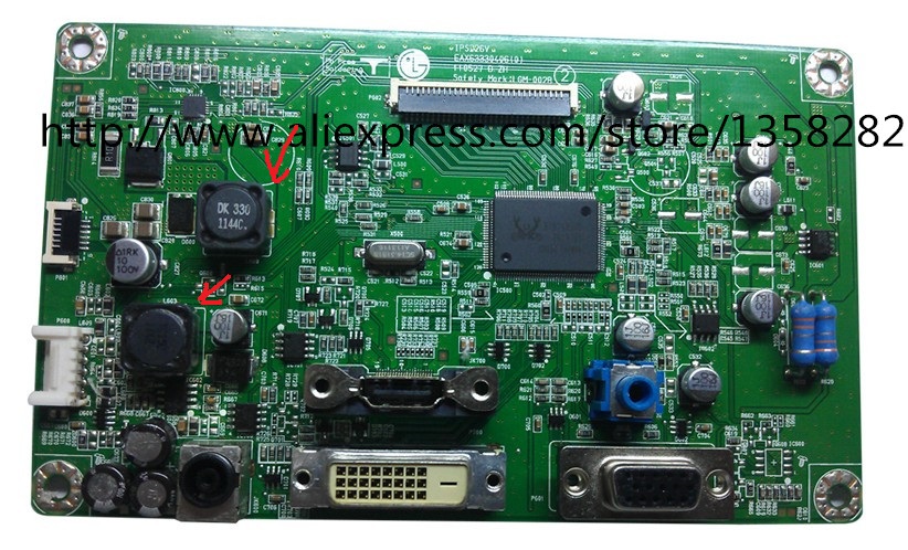

Подскажите ,можно ли как нибудь их восстановить? С виду состояние нормальное, но на медных контактах есть следы присутствия влаги. Извиняюсь за плохое качество, но лучше камеры нет , на данный момент. Наименование EAX63036201(4)

После длительного хранения перестал включаться . Питания на материнке 5 вольт (L603) и 19 вольт (L800) есть. Фото из интернета , поскольку лучшего качества. Не совсем понял про металлизацию - что это значит? возможно ли восстановить?

Сообщение #9 От 15/09/2016 12:39 цитата
"что это значит?"
Т.е. проверить целостность площадок-может они "разъедены" до такой степени, что не звонятся накоротко тестером по углам, затем дорожки до разъема, там платка вроде двухсторонняя?...
Второй этап-плясать от источника зарядного тока, т.к. емкость измеряется контроллером путем подсчета времени, которое требуется для ее заряда до определенного напряжения.
P.S. такого качества фото лучше не выкладывать, они не помогают. И если 2-х сторонняя плата(это про сенсорную)-обратную тоже показать кач-венно.

Спасибо за советы . проблему решил пропайкой дорожки на 5 вольт. все заработало!
