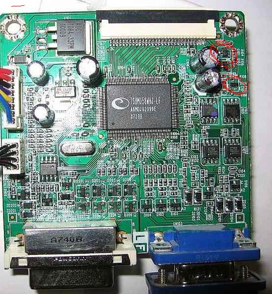

на майн плате транзисторы Q101( скорее всего p-канальный полевик включает/выключает питание) и Q104(npn,управляет полевиком) На базе Q104 в момент включения ненадолго появляется 0,5V, но транзистор только немного приоткрывается (на затворе полевика 5V просаживается на 0,5V) Проводник с базы Q104 уходит куда-то во внутренние слои платы. Если кто богат на схемку, поделитесь плиз куском схемы.

Тему надо создавать согласно правил, это позволит участникам получить более полную картину. Если написано - описать проявление неисправности, то это надо делать. Обязательно проверять БП, а также напряжения питания скалера и сообщать результаты проверки.
Судя по написанному, знания в электронике минимальные, поэтому возникают сомнения в правильности определения неисправности. Как определил, что нет напряжения питания матрицы? 0,5В на затворе достаточное для открытия полевого транзистора. На стоке (средний вывод) появляется напряжение?

в блоке питания все напряжения в норме, 3,3 и 1,8 на майн присутствуют, с майн enable но поджиг ламп появляется при включении, не идет питание на матрицу, до истока Q101(который подает со стока питание на матрицу) +5V доходит, его затвор подперт +5V через резистор 20к, открывать его должен Q104 (npn коллектором сидит на затворе, эмиттером сидит на земле) , на его базе после включения одновременно
ДОБАВЛЕНО 21/07/2011 09:56
c enable появляется на несколько секунд +0.5V, Транзистор немного приоткрывается, на затворе полевика напряжение падает до +4,5V.естественно полевик не открывается. Я не думаю что на управлении питанием матрицы стоит шим и там идут короткие импульсы. Тестер должен вполне адекватно измерять напряжение, хотя можно и осцилом глянуть. Но я все таки думаю что проблема где-то до базы Q104

До базы ничего нет, провод идет к контроллеру (большому чипу по центу платы). Максимум что там может быть, обычный резистор или делитель из резисторов. Может затвор у полевика пробит. Выпаяйте посмотрите как без него будет напряжение на бывшей базе меняться.

nt368, еще раз напомню, не отвечая на вопросы, не сдвинемся с места. Писать "в блоке питания все напряжения в норме, 3,3 и 1,8 на майн присутствуют" нельзя, только конкретные результаты измерений.
Что мешает отключить интерфейс на матрицу и проверить схему включения?
Сигнал включения логический. 0,5В на базе конечно же маленькое напряжение на базе Q101. Кстати, какая маркировка транзистора? Сигнал включения подается непосредственно со скалера TSUMU58WHJ-LF. Прозвони цепь от 73 ноги до базы и базу относительно земли.

Сейчас точно написать напряжения (и маркировку транзисторов) не могу, монитор дома, но это первое что я проверял, дальше полез в майн, туда идет только 5V (напряжение было порядка 5,05V, 1,8 и 3,3 тоже были нормальными с точностью до 3го знака), интерфейс на матрицу я откинул сразу. На плате питание матрицы разведено на 1,2,3 контакты разъема и там конкретный ноль. Q101 по включению явный P-канальный полевик и диодик у него между стоком и истоком правильно звонится. Вечером попробую полевик снять и как мне помнится там еще с затвора Q101 еще резистор 5к куда-то уходил, может быть оттуда подпитка полевика идет, либо попробую вызвонить цепь от скалера, чесно говоря у меня больше подозрение что там с резистором что-то (может быть плохо пропаян)

Обычно биполярный транзистор используют цифровой, с интегрированными резисторами, поэтому просадка на базе не может быть до 0,5В. Резистор в цепи базы может подключен к питанию или при использовании обычного биполярного между контроллером и базой, но в этом сучае тоже дожен быть резистор с выхода контроллера на питание. Посмотри схемы включения других мониторов.

Просто такое ощущение что ему немного не хватает чтобы открыться,если бы он полностью открывался, то по идее должен бы греться (если полевик пробит). а так напряжение на коллекторе падает на 0,5V при том что 5V в эту точку подается через 20ком, в общем вечером попробую все снять кроме резистора в цепи коллектора и посмотрю как будет себя транзистор вести

проблема была в Q104 (PMBT3904) поставил вместо него BC817 и все заработало
