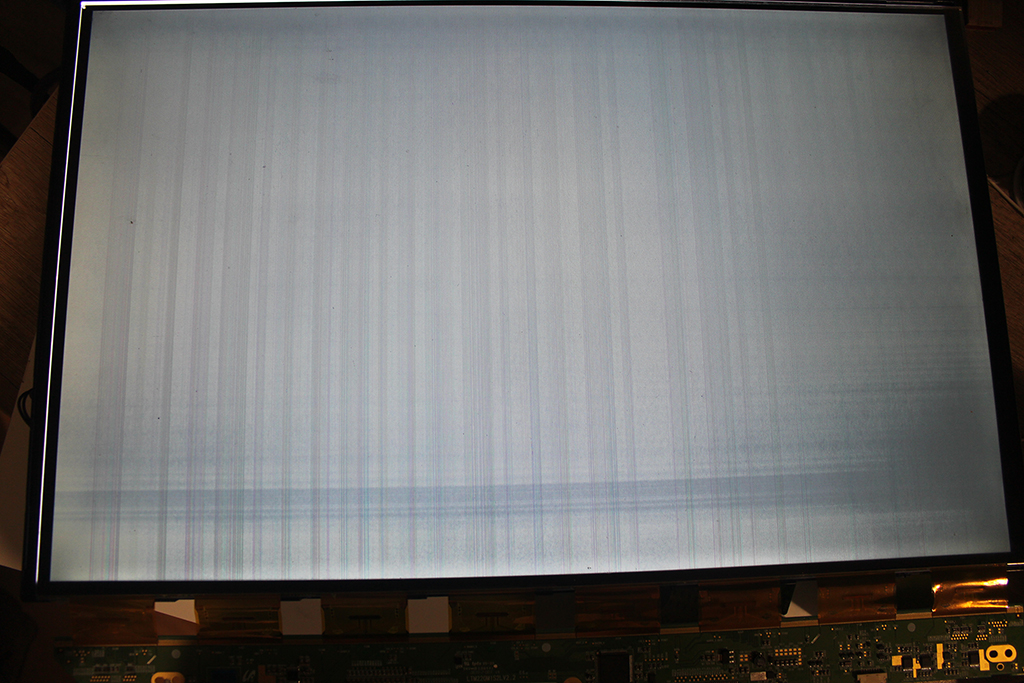

Здравствуйте все!
Достался монитор с проблемой по изображению, а именно: разноцветные полосы при старте, плавно переходящие в черный экран.
Данные аппарата:
SyncMaster 2243NW
Model Code: LS22MYNKBB/EDC
Матрица: LTM220M1-L01
T-CON: LTM220M1S2Lv2.2
IC T-CON: LRU4312X3A-AN
Что сделано:
1) проверка БП и Main путём прозвонки основных рабочих напряжений и заменой на заведомо исправную пару от другого монитора с битой матрицей, результат: без изменений.
2) Визуальный осмотр платы T-CON: повреждённых, сгоревших, треснутых, сбитых элементов, следов коррозии и прогаров нет. Осмотр шлейфов явных дефектов не выявил.
3) замерены опорные напряжения (контрольная точка = напряжение, В)
5VDD = 4.98
3VDD = 3.31
DVDD = 3,31
EVDD = 3.31
AVDD = 11.92
VON = 32 (завышено, похоже на обрыв)
VCOM (1-7+ = 5.3
VCOMG1 = 6.66
VCOMG2 = 6.66
VOFF = -5.67
VOFFE = VOFFE2 = -8.85
Так же осциллографом проверил:
CPV = ШИМ 59,3 кГц (S=2)
OE = ШИМ 59,2 кГц (S=3)
STV = какие-то шевеления, похожие на белый шум (ослик не настроился на сигнал в авторежиме).
VOFF проследил до стекла, на стекло он заходит. Точки гамма-коррекции проверил, похоже на правду, ступеньки от 0,25 до 11.9В присутствуют.
4) прозвонил диодные сборки формирующие VONN и VOFF: всё в допусках, падение 0,55В. Так же, изучив похожие проблемы проверил проблемные ёмкости и перемычки, прозвонкой и измерениями после выпаивания: всё в норме.
5) микросхемы пропаял, на предмет микротрещин, результат: без изменений.
На этом пока всё, так как на данной матрице ушей нет, проверить обрывы сигналов на ушах - нет возможности.
А и ещё: первые сверху порядка 5-10 строк работают нормально, то есть периодически видно верхушку заставки "проверьте сигнальный кабель", гуляющую по экрану.
Подскажите, что ещё можно копнуть, какие замеры провести, чтобы найти неисправность и попробовать оживить матрицу? Схемы T-CON в сети не нашёл, repair guide тоже нет. А в спецификации на матрицу не густо.
Заранее благодарю за помощь.
Больше всего похоже на неисправность GATE DRIVER. Что верхние строки, что нижние - выводятся одинаково - отличие в том, на каком выходе драйвера будет отпирающий импульс.
У многих матриц на T-CON есть контрольные точки с первого и последнего столбцов SOURCE DRIVER. Выведя, например цветные полосы, можно по "ослику" убедиться в том что независимо от строки информация выводится одинаково.

На STV очень короткие импульсы - их трудно "отловить".
Матрица TN значит максимальное напряжение относительно среднего (смещено относительно Vcom) соответствует чёрному, нулевое - белому полям (у IPS и *VA - наоборот). На выходе драйверов столбцов должны быть разнополярные относительно половины AVdd от строки к строке импульсы (z-инверсию тогда еще вроде не делали) с амплитудой, обратно пропорциональной уровню в выводимом столбце.
Если нормально выводится несколько строк, а остальные - нет - в матрице без "ушей" это не починить. Скорей всего оборвана шина питания на драйвере затворов или закорочен выход (драйвер затворов - фактически сдвиговый регистр, который гоняет стартовую "1") и все TFT находятся в "полуоткрытом" состоянии. Даже очень неплохо оснащённый "Квант" это не чинит.

Знаете иногда при "игре пальцами" в зоне DC-DC MAX8727 иногда на мгновенье на дисплее высвечивалось изображение, но размазанное по вертикали, т.е. все строки заполнялись одним и тем же паттерном на основе заставки. Вызвано это, судя по всему, было наводками, т.к. реакция была не на силу нажатия (проверил подкорачивая на нужный контакт +12В коротким импульсом). А нажатие на стекло, шлейфы и другие точки не давало ничего ровным счётом.
gavs писал:
Спасибо, понял вас, не буду мучить, отложу до лучших времён, потом спалю стекло и на поделки отправлю.
