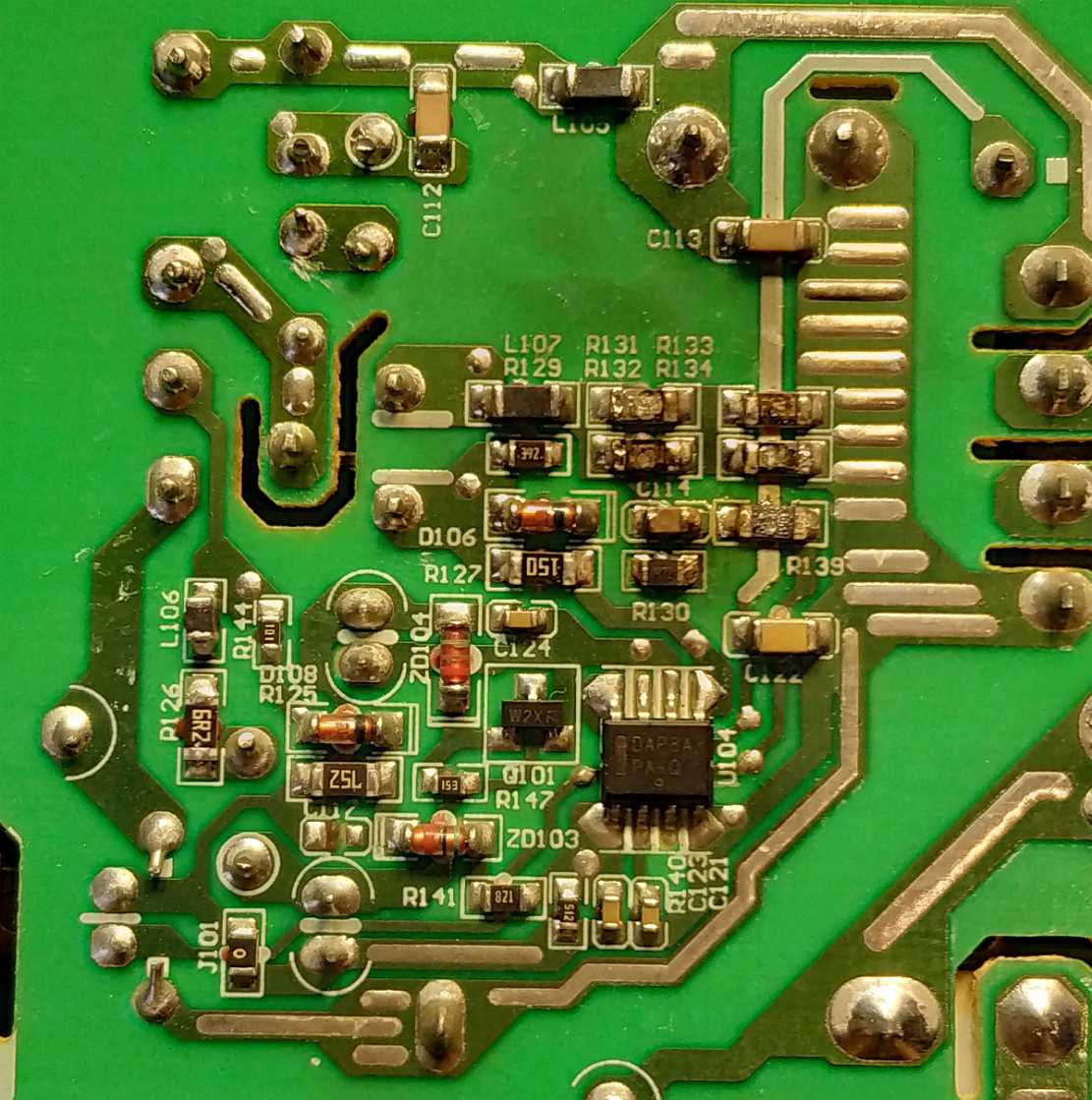

Ищу фото платы вокруг U104

R130, R139 нет номинала. так же маркировка 131,132,133,134 так как я не видел смд резисторов 0.3ом какие там стояли?

Хорошо,а ШИМ какая?
По даташиту никак?
Издеваетесь?Енто набор резюков токовый датчык по ходу,они доли ома
А так можно тут глянуть: http://publikz.com/blog_25718 (токовый датчик 3х1.2Ом) ,схема подходит https://pdf1.alldatasheet.net/datasheet-pdf/marking/83111/ONSEMI/NCP1203D60R2.html
Первичная неисправность скорей всего во вторичных цепях (электролиты,диоды),судя по фото ШИМ и ключ в урну и немного навески.
