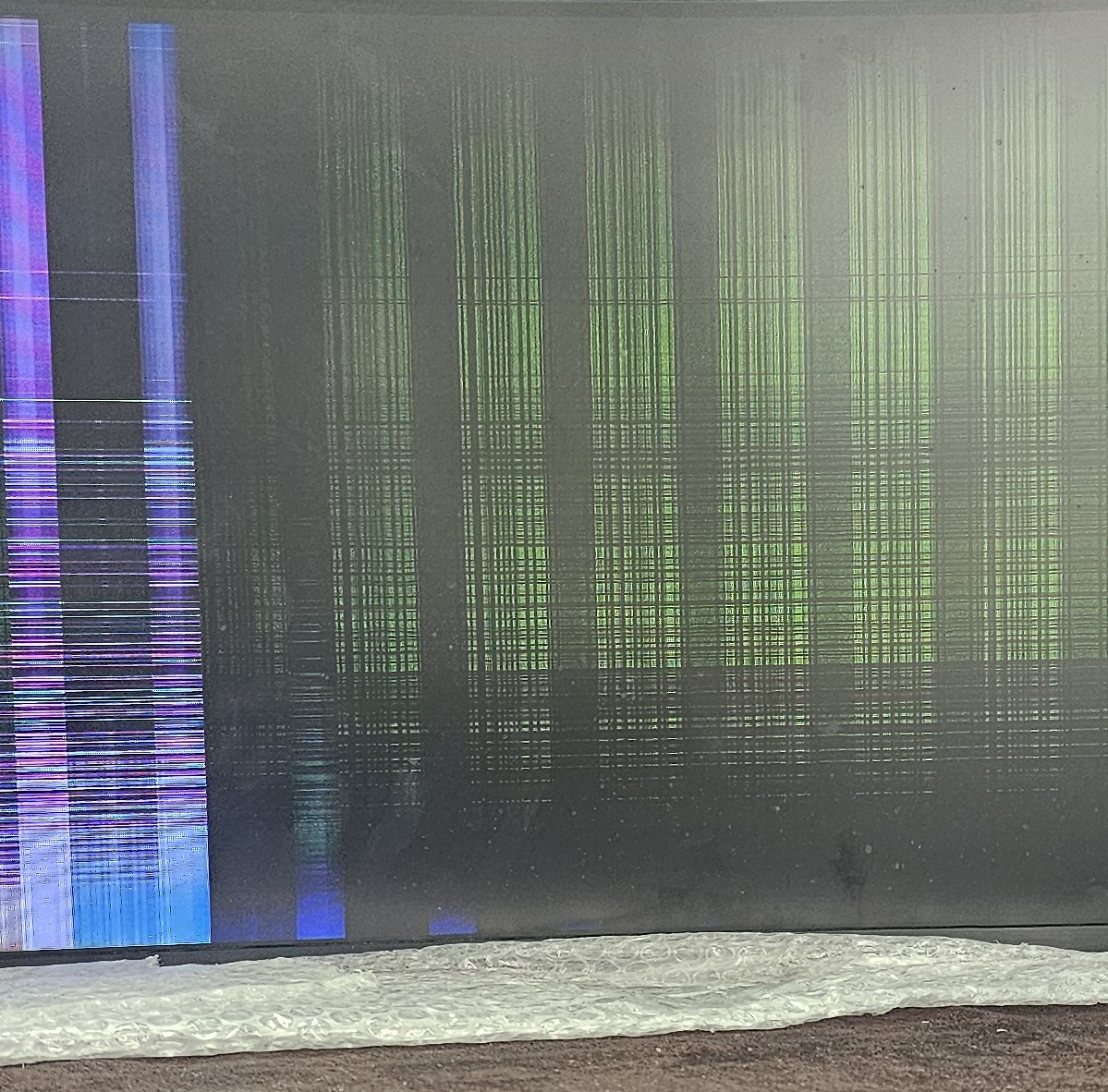

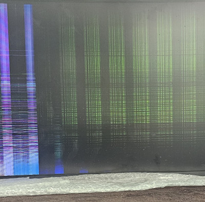

Принесли в ремонт, что нет изображения. При включении светится и одни полосы на экране, как горизонтальные, так и вертикальные. Проверил шлейфы, контакты, выходные питания на CNM803 A13V - 12.97V, 12.8V - на тестере 12.92V, питание подсветки CNL801 и CNL802 30.6V. Что дальше проверить, пока не понимаю. Нужна ваша профессиональная помощь.

Фото не мешало бы вставить . А так на 99% матрице - кирдык . стопудово

через что их залить сюда? там видео и фото

фото, на видео полосы динамические, они перемещаются по дисплею
