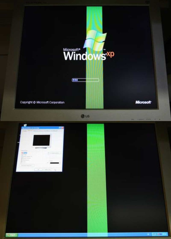

Сообщение #20 От 21/12/2008 13:53 цитата
LG Flatron - L1711S .Что это может быть?
