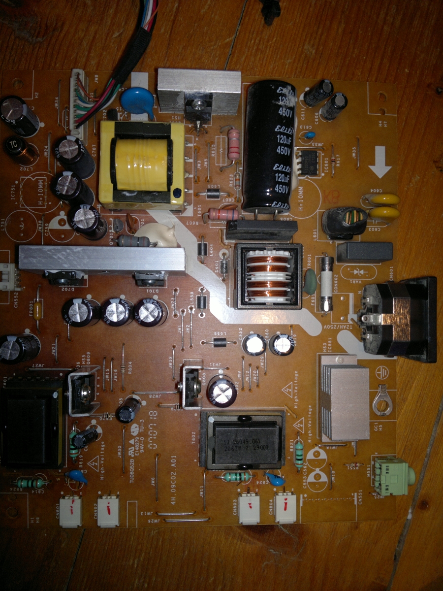

итак моник несколько раз показывал всего себя через, как мне сказали, отключение подсветки. сего действия я не видел...... потом заработал нормально... действительно, монитор тусклый....
фото с состоянием платы сейчас приложу
в мониторах я нуб. но мои рассуждения такие: возможно не одна из ламп сдает позиции, засветив красным светом (сие я уже узрел в иных ситуациях), а полностью отошла в мир иной, взяв с собой инвертор, обмотка которого возможно уже в разрыве, либо транзистор приказал жить ну оччееееень долго, и по-этому светят только две другие лампы две из четырех))))
что подскажите, господа? проверять лампы, что ли?

видны потемнения возле одного транса

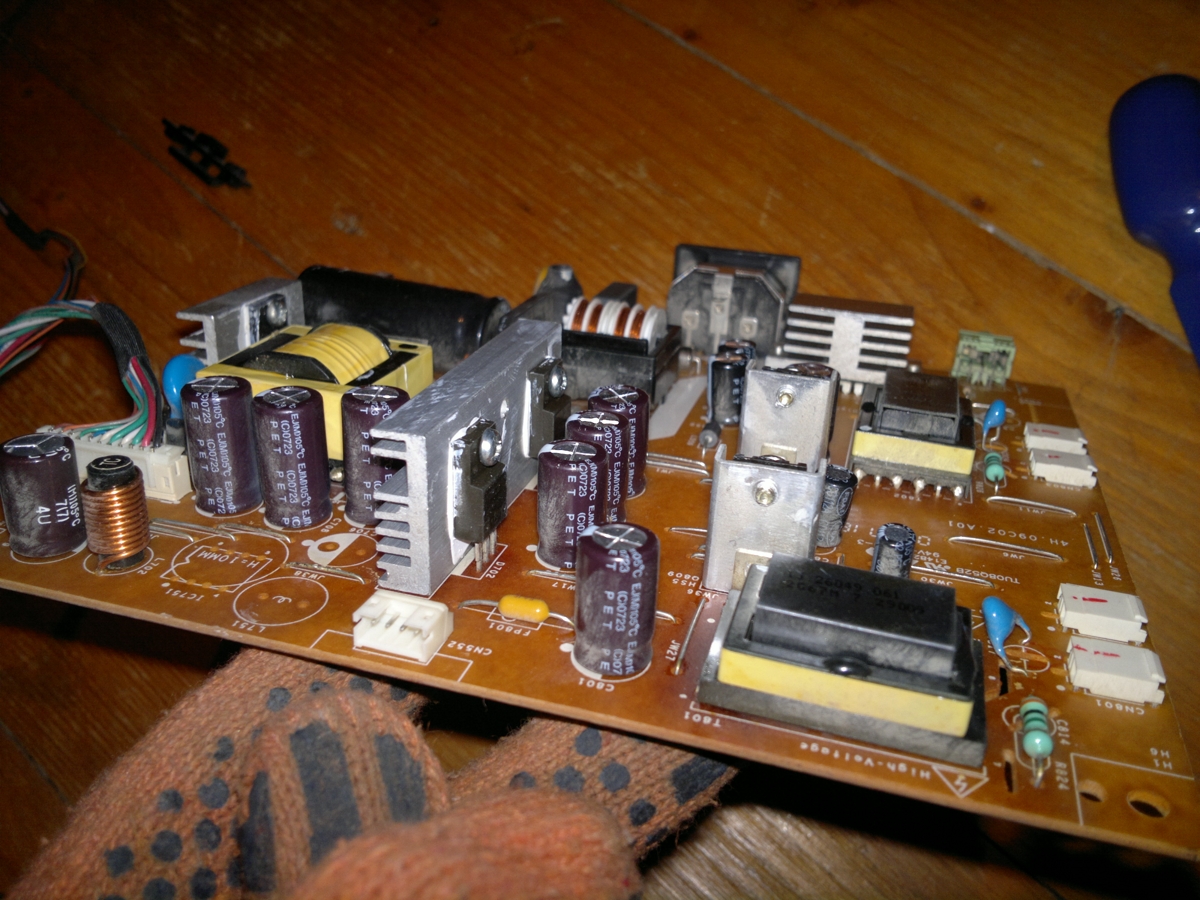

обратная сторона

nikalajka, спасибо за приглашение в данную тему... голливудская улыбка Ну а что ты от меня то хочеш? Мультик есть? Так тыкай по напругам, проверяй состояние трансформаторов, подкинь другие лампы для проверки...проверь (замени) все электролиты...

до входа в данную тему проверял выходы на лампы. все 4 работают...буду проверять сами лампы

все 4 лампы работают. даже не знаю что дальше делать..
может одна светит красненьким (и садит инвертор) но на фоне остальных не видно, а если всключить только одну то картинка слабенькая. ниче не видно: красным или не красным

Первым делом надо проверить лампы и что-бы не было сомнений!
Затем проверяем транзисторы!
Затем проверь сопротивление трансов инвертера!
Меняем керамические кондёры (было такое и не раз)оба сразу на выходах трансформаторов
3kv 15-20pF (C824 C817)
Если и это не помогает- ставим отдельно инвертерный блок, как то так: http://severodoneck.prom.ua/pf6101-ustanovka-universalnogo-invertora.html

А с сигналом управления яркостью (Dim) поиграть не пробовали?
