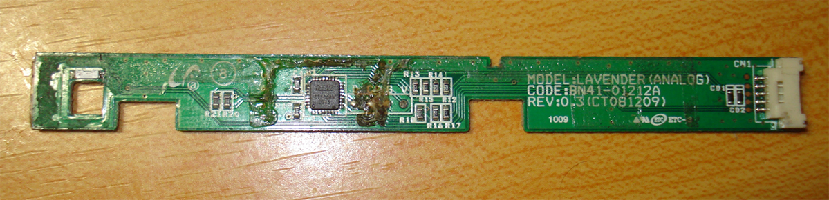

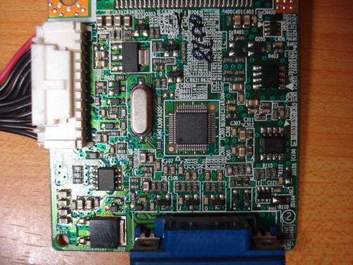

Привет всем...Проблема такая монитор не включается вовсе, даже не горит лампочка питания...При разборке на внешний вид ничего не выявлено. После блока питания напряжения 5,1в и 16в присутствуют. Панель включения монитора сенсорная. Зелёный предохранитель целый

Блоки и устройства монитора включает процессор. Подумайте что может помешать это ему сделать и начните поэтапную проверку.

Отсоединяю сенсорную панель...монитор включается, при включении питания в розетку без сбоев. Получается на включенном мониторе подсоеденяешь панель-отключается, вытаскиваешь, опять подсоединяешь уже не отключается, потом опять вытаскиваешь-отключается.... и така далее... При 10 минутной работе процессор разогревается, еле палец сдерживаешь. Может быть дело в прошивке?

Возможно слёт прошивки. IC602 случаем не стабилизатор на 1,8В?
да это стабилизатор на 1,8
заходит 4.96
выход 1.78
Все в норме. Процессор прям не кипяток но греется. и сенсор не работает, а так все работает подцеплял его на комп, картинку выводит

Какой процессор греется? На сенсоре что ли.
То что у сенсора пробилась микросхема очень может быть. Например искра с пальца слетела при тыканье в кнопочки.

на матери греется проц и не работает сенсор

Промойте чем ни будь эту плату и просушите феном. Может монитор помыли водой. Это очень распространено. Вода затекает в кнопочки.

, и ты ещё тему по этому случаю создал .... вычисти весь китайский клей-герметик что у тебя на фото и будет тебе счастье .

а процессор то что греется, минута работы и палец обжигает, сенсор в это время отключен

У процессора питание надо проверить. Может стабилизатор пробился.

я же писал что норм. стабилизатор, нужен даташ на мой процессор? немогу найти
