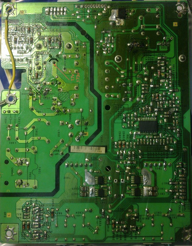

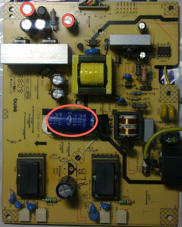

ребята помогите пожалуйста-уже месяц ковыряюсь с монитором-диагноз гаснет подсветка после скачка напряжения. был вздут конденсатор 100mf x 400v и два около стабилизатора на 3.3v отмечены на рисунке.сначала думал что лампы подсветки-проверял заменой-рабочие. есть предположение на трансформатор- но сопротивления в норме. ШИМ 1200ap40 выдает 43КГЦ(на 1 и 4 ноге) столько же и на входе инвертора после ключей. заметил странное поведение около полевика p7nk80zfp (заменил на новый-стал подольше держать,но все равно гаснут лампы) на ноге, когда включаешь питание 17-18 вольт и начинаются хаотичные скачки до 170-180 вольт.перед отключением напряжение поднимается до 180 и лампы сразу гаснут.лампы могут гореть и 1 сек. и 30-когда как...

гаснут лампы подсветки в момент длительного скачка напряжения на транзисторе P7NK80ZFP нога (D)-показано на рисунке.во время коротковремянных скачков лампы не гаснут.
ДОБАВЛЕНО 05/05/2011 19:53
как бы лучше объяснить -на выводе (D) транзистора P7NK80ZFP во время включения питания монтира напряжение 17В-18В.на мультиметре хаотически фиксируются скачки напряжения до 180В без определенной последовательности.через нное количество времени напряжение замирает на 173В-174В и в этот же момент гаснут лампы подсветки...вот это мне и кажется странным...

imperatorofmoney, если ESR мерять нечем, то лучше сразу замени в БП все электролиты во вторичке. Этого бывает достаточно для ремонта мониторов. Ещё замеряй сопротивление токового датчика. Это сопротивление с истока транзистора P7NK80ZFP и на массу.

да,есть esr micro 4.0 заменил почти все электролиты-в том числе около шим на 50 мкрф
ДОБАВЛЕНО 06/05/2011 00:19
сопротивление токового датчика тоже мерял 0,22 ома .замерял на высокоточном тестере

итак, на кондере после диодмоста 315В
на ноге (D) полевика п7нк80зфп при включении 270В и начинаются скачки напряжения то вниз до 170В то вверх до 430- через нное время и тут же гаснут лампы подсветки

imperatorofmoney, оптопару проверь заменой

imperatorofmoney, не надо мультиком пытаться что-либо увидеть на стоке ключа, а вот какие выходные напряжения блока питания, уже давно надо бы сообщить.
