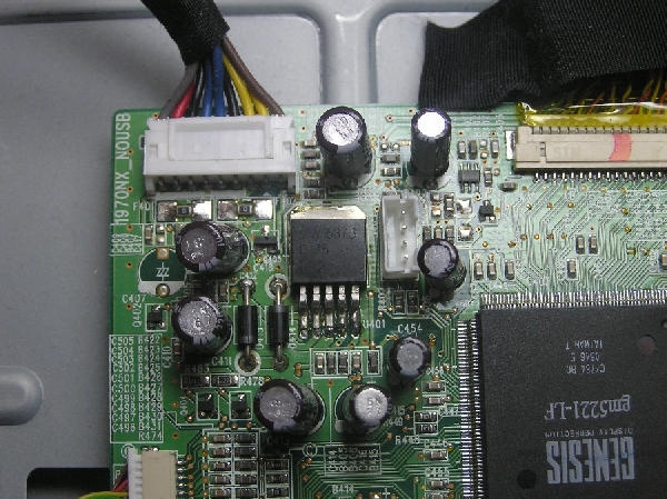

NEC LCD1970NX полное название микросхемы MW1537B? Подскажите пожалуйста,то выдаёт напряжения,то нет!

MW1537B где это написано? Если на микросхеме, то все надписи на ней так как написано на микросхеме, лучше фото, в каком блоке установлена.

Это регулятор 3.3 v и 2.5v ( 5 ножек) на плате скалера.Просто не нашел в поисковике MW1537B?

фото

Это регулятор на 3.3 и 1.8в.
Полное название MW1537BCM5.
http://archive.espec.ws/section679/file24258.html
В схеме есть опечатка.
Если пропадает 1.8 возможно диоды.

Спасибо за подсказку!!! Точно диод!! Решено!!!
