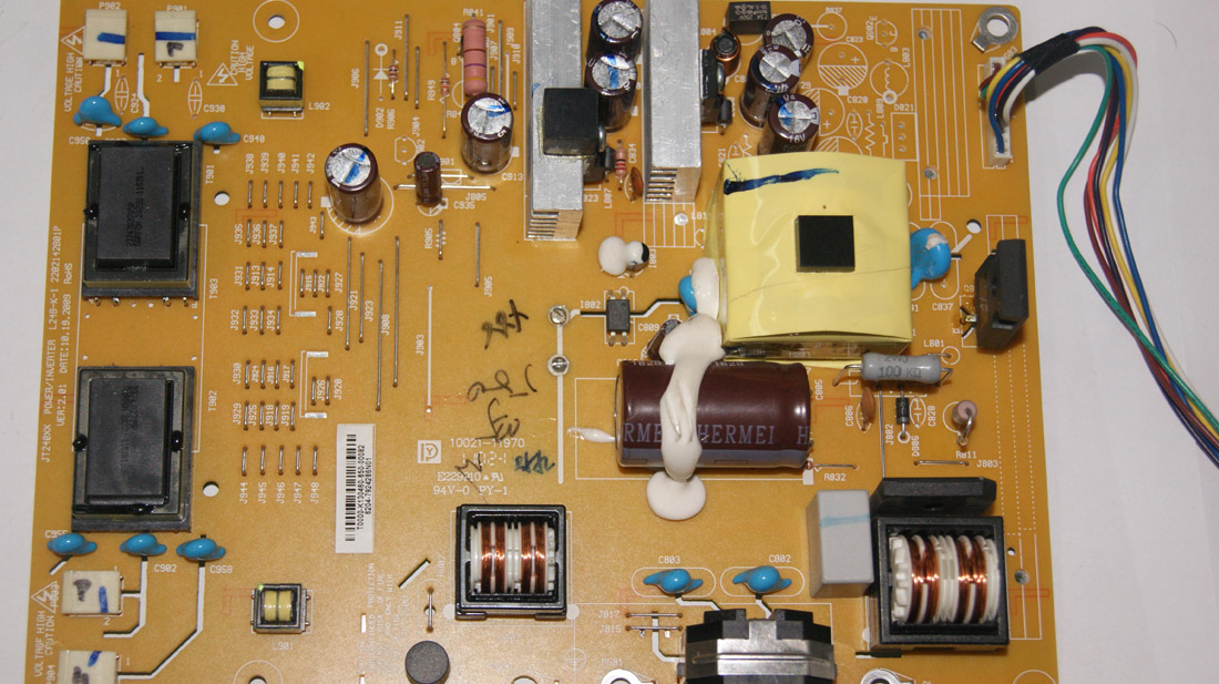

Доброго дня, имеется монитор DNS j240 (23.6 дюйма) в нем не работает инвертор(инвертор идет на одной плате с блоком питания), выполнен он на шиме OZ9937GN, и транзисторах STM8319, после простой диагностике оказалось что эти 3 элемента погорели,схемы к этому БП я не нашел. Напряжение на выходе трансформатора 4.6 вольта и 17.5 вольт после отключения инвертора. Приобрести такие элементы не имею возможности.
Вообще монитор работает, естественно что без подсветки, лампы пробовал питать от другого БП, все отлично работает. Так вот есть идея приобрести отдельно инвертор, например ZX-0408/ROSE-005 или 0403-YAX-INV (в описании они на 12 вольт). Вопрос в том что смогу ли я воткнуть его в мою схему с такими напряжениями? и потянет ли он такие лампы?

По идее можно, главное правильно подключить все провода и отключить родной инвертер. Если, конечно, там цепи защиты от инвертера больше нигде не задействованы... Это у тебя монитор NEC чтоль?

Извини, я даже такого названия ни разу не слышал. Собственно, надо пробовать подключить донор-инвертер, а потом разбираться с защитой, если будет выключаться... Тот, который на фото, я покупал и ставил, но не в мониторы, а в телевизоры, где инвертер тоже был на отдельной плате. А тут, надо разбираться со схемой. Здесь, я бы выпаял два транса инвертеров с родной платы и запараллелил разъемы ламп донора с родными разъемами, если будет защита включаться. А инвертер новый можно положить на место, где были трансы... На счет схемы, можно взять даташит на OZ9937GN.
