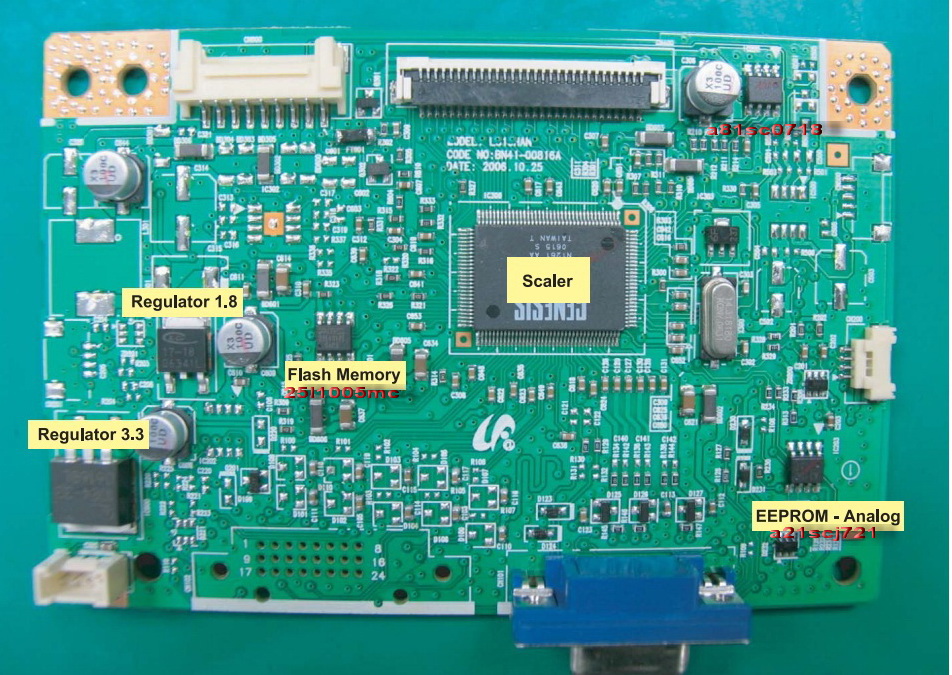

вот плата main? 24c... нет такой, какие есть я подписал
плата main
 Размер файла:  289.09 КБ
 Просмотрено:  548 раз(а)
bogomol65
Сообщения: 220
Сообщение #8 От 16/02/2012 08:20 цитата
kondrat82, Правый нижний угол на фото,я бы поменял EEPROM Analog,

понятно, просто в первый раз не то фото вставил, без надписей, сейчас перезалил.
ДОБАВЛЕНО 16/02/2012 09:27
нашел ее в схеме at24c02n-10sc. буду искать чистую и пробовать менять. Еще вопросик, как я понял дело не в самой микросхеме а в ее содержимом, быть может есть смысл попробовать ее стереть?

Сомневаюсь, что чистая 24C02 поможет, там DDC.
