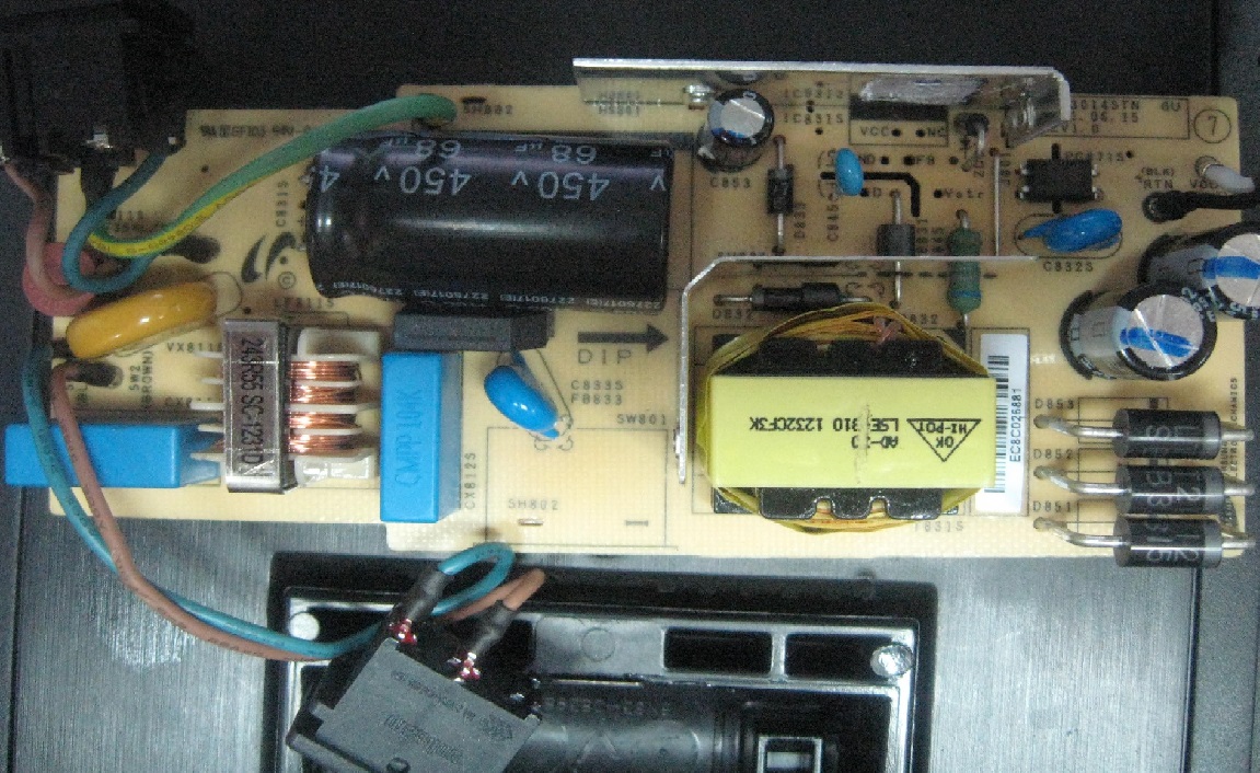

Всем добрый день!
Больной:
LCD, LED монитор Samsung.
Модель: S19A200NW
Тип №: LS19A200
Код модели: LS19A200NWT/CI

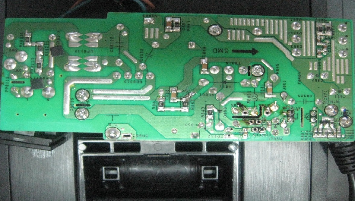

Не работает внешний адаптер питания, выполнен в виде ножки подставки. от стороннего БП монитор работает, поэтому сам монитор даже не разбирался, в связи с чем озвучить внутренний состав не могу.
В самом адаптере кто-то уже покопался, выпаяна (отсутствует) микросхема ШИМ IC831, совмещена с ключом, по распиновке похожа на TOP249YN, примерил, не тут-то было выводы зеркально расположены и TOP в монтажные отверстия не встает. так же в щепки разлетелся стабилитрон ZD842 в корпусе SOT23.
Кто нибудь может помочь в идентификации компонентов адаптера (ШИМ и стабилитрон.).

Сообщение #2 От 30/07/2013 14:55 цитата
Попробуйте примерить что нибудь из серии FSDM0465R и подобных...
Radon85
Сообщения: 247
Сообщение #3 От 30/07/2013 15:58 цитата
По порядку выводов вроде совпадает но вот у FSDM0465R ноги сформированны в 2 ряда, а на плате под три ряда прямо как у TOP249 но второй и третий ряд сменены местами. Пока втыкать не рискую, посмотрю может из этого ряда есть подходящие.

Сообщение #4 От 30/07/2013 22:42 цитата
Элементарно переделывается под 5L0380 ... пятнадцать минут работы с чаепитием !

Сообщение #5 От 31/07/2013 04:49 цитата
RAMMER, Спасибо за наводку, принял к вниманию, но переделки оставлю на крайний случай, если оригинала не найдется.
