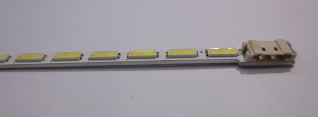

Для понимания проблемы. Проблема в их замене. Диоды смонтированы на шлейфе с алюминиевой подложкой.
