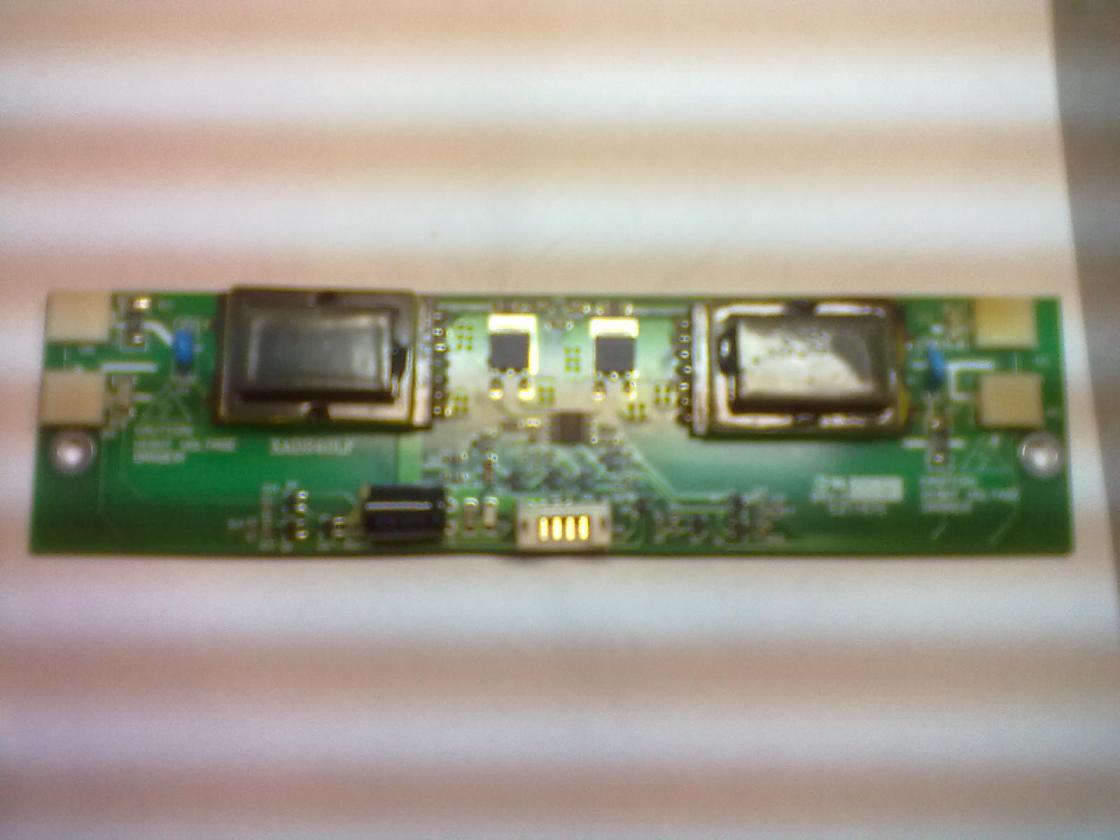

Подскажите, пожалуйста, нубуулыбка
Принесли инвертор от монитора, на нем выгорел напрочь один трансформатор. Подскажите, как подобрать трансформатор?И, может кто поделиться где в Питере можно сей приобрести?Платы такой в продаже не нашел, по-крайней мере по указанной маркировке, а модель монитора мне, к сожалению, не известна, да и не хочется приобретать плату, когда есть возможность починить.
Тем более, что на плате два идентчичных транса, а выгорел только один.
Фото прилагаю.
ЗЫ:руки из нужного местаулыбка

как по мне, то это обычный универсальный инвертор на 4 лампы...

Хм.Похоже.А какой трансформатор может подойти для такого инвертора? Если не сложно, маркировочку подскажите..

Ни когда не заворачивался бо в нас что плата в Украине стоит (100грн.)что 2 трансы по такой же цене. Поищите думаю и Вы найдете в своем городе главное правильно искать...Сколько не видал таких плат там в основном по Китайском что-то написано и все...

Bartlebi, 1200 руб за это Г. слишком дорого!!! Такая (ну похожая) стоит максимум 500 р. Распиновка контактов на плате указана, на сколько помню она практически стандартная на всех китаёзах, так что с подключением проблем быть не должно...а по поводу транса, так там всего одна первичка...то что по размеру и распиновке подойдёт - то и пробуй... Как вариант можно и по почте заказать сей девайс... Кстати, а почему не принесли моник целиком???
ДОБАВЛЕНО 17/02/2012 22:56
Да, на какую диагональ расчитан инвертор? Может проще подобрать нечто подобное? Про его распиновку писал выше...

Bartlebi, Господа, ну когда вы наконец искать научитесь... http://tramv12.ru/magazin?mode=product&product_id=65547203
И много чего еще интересного там есть.
На 4 лампы их там несколько, и трансформаторов неплохой выбор. Там удобно подбирать транс по сопротивлению вторички (указано) и по фото.
Благо у тебя один живой остался. Но я бы поменял оба транса, а лучше ивертор целиком.
