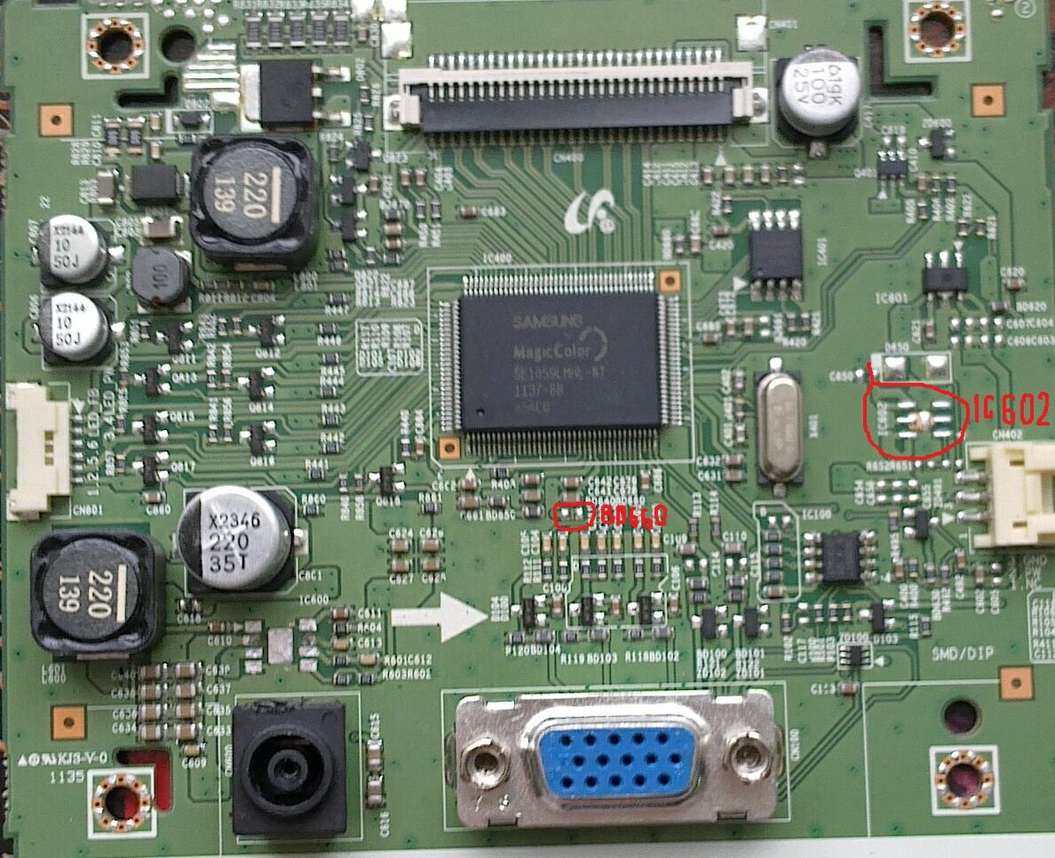

Да вот подымаю опять вопрос, мой моник молчит, напруги 5.0в; 3.3в, есть а вот 1.8в нет, нет ли ни у кого данной схемы, этой платы?
стаб должен быть на плате main
IC600- 5v, IC601-3.3v, IC602-1.8v как то так, а вообще древняя тема.

мимо проходил, что то у меня нет этой ICочки, и где искать эти 1.8вольта, уже глазоньки болят.

Loser, Часом не похоже: 型号:S22A100N
Loser
Сообщения: 146
Loser
Сообщение #28 От 02/04/2013 13:25 цитата
gavs спасибочки в роди как и оно, только не найду откуда 1.8 вольта берётся?

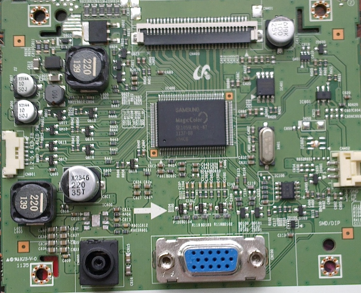

Доброго времени суток Народ! Попал в руки монитор Samsung SA100 s22a100n. Проблема в том, что он не реагирует на кнопку включения. Но подключая монитор к ноутбуку, ноутбук его определяет и видит как второй монитор. Но изображения нет.
Вскрыл плата на вид целая. 5v, 3.3v - есть, а вот 1.2v и 1.8v - нету. В чем может быть проблема? есть подозрения что q802 пробит. Но взаимосвязано ли это?

создавать свои темы? я всего лишь задал вопрос о той же самой плате, что и описана в обсуждении. Отличие лишь в том, что нету питания на 1.8v и 1.2v. Я бы приложил фото самой платы и точно ее описание да нет в этом смысла так как фото на сайте уже висит.
