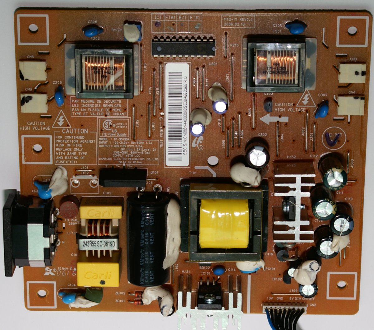

Притащили данную вещь с такими симптомами:
При включении противно пищит и через несколько секунд начинает моргать подсветка.
При отключенных мат плате и подсветки писка нет,
на выходе +13В= +15.1В
на выходе +5В =+5В
При подключении мат платы появляется писк а также щелчки
на выходе +13В= +16В
на выходе +5В =+5В
Электролиты все проверил,
sp8m3 живые
Плата MT2-17 REV0.4
Может кто сталкивался? Я ремонтами не особо занимаюсь так в целях повышения самообразования, но зацепило.
здесь http://monitor.espec.ws/section33/printview160964.html говорят о замене BIT3105 но у меня ведь подсветка работает.
Плата БП
 Размер файла:  249.05 КБ
 Просмотрено:  626 раз(а)

Для очистки совести - замени все электролиты. Они не обязательно должны быть дутыми чтобы стать негодными подмигивание
Хоть и не совсем то, но вчера боролся с писком (минут 5 - аж устал) БП АТХ - с виду отличные конденсаторы, а на деле плохие! подмигивание

Емкость всех электролитов проверял С-метром, но попробую вечером еще заменить, может c Esr проблема....поменяю, отпишусь об изменениях..

Поменял 1000х25 и 1000х10 (С109-С112),
Подключил лампы и мат плату, подключил сеть - писк есть но слабее чем был, включил монитор писк прекратился, Странно...
Подключил матрицу, после включения монитора слышны слабые щелчки, вроде не моргает, оставлю включенным может что-то еще проявится...недовольство, огорчениеЗавтра куплю остальные литы на всякий случай..

Проработал несколько дней...все хорошо...
от греха поменял остальные литы....
