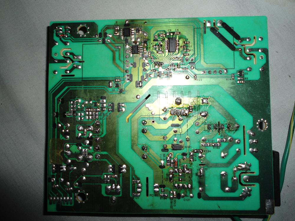

Всем добрый день
Имееться БП FLF1742-03A ,схемы нету
ШИМ 2AS01 И BIT 3105
На коннекторе напряжений нет,на 6 ноге 2as01 0.1 В.
Проверил 60IZFP,диодный мост,диоды,8958A,транс,всё целое.а и оптопару проверил заменой
Теперь остаеться шимы,но я незнаю как их проверять,поэтому проверил заменой,результата нет.
Что можно еще проверить?

Давай по порядку. Как называется микросхема IC103?
Осциллограф там нахер не нужен! подмигивание

Сообщение #7 От 09/06/2012 23:43 цитата
UC103-2AS01
U3-BIT3105
U1,U2-8958A

Сообщение #9 От 10/06/2012 19:15 цитата
Спасибо за схему.
ну она чуть и отличаеться,но всё ровно почти всё также.
т.е VCC идет через резисторы стартовые,у меня стоят двапоследовательно,до первого 110в,после первого 48,после второго считай ноль.Резистор первый 122 кОм второй 110кОм,хотя написано на них по 124.
Сvcc тоже проверил.

Сообщение #10 От 10/06/2012 22:27 цитата
Три варианта:
1. бракованная ШИМ, которая была заменена;
2. битый диод (с транса) по питанию ШИМ;
3. обрыв резистора с 300в.
Для начала замени резисторы, потом диод подкинь, ну а потом ШИМ.
Хотя проще поменять всё гамузом - 4 детали, тьфу ты подмигивание
Если полевик был битым, то ШИМ тоже дохлый.

Сообщение #12 От 17/06/2012 02:28 цитата
Поставил новый шим,проверил диод,проверил резистор,напруги опять нет
А еще хотел спросить,я неуверен в оптопаре,если она неработает,то питание будет идти?
И вот еще замерил напруги

Сообщение #13 От 17/06/2012 04:26 цитата
Оптрон к питающему напряжению как-то слабо относится. По крайней мере оно бы прыгало. При отпаяной микре питание хоть есть?

Сообщение #14 От 17/06/2012 13:39 цитата
Заменил шим,проверил диод(звониться в одну сторону 500ом,в другую незвониться)
Резистор прозвонил опять-звониться
Я же говорил не проверять, а менять!

без шима 0,05В
А что такое Snuber?И уменя на плате есть деталь под названием TH101 тоже незнаю что это

Сообщение #17 От 17/06/2012 18:02 цитата
А сетевую банку уже не проверяем,какой уровень на банке?На вторичке нет КЗ?Батенька нету у вас первоначального намагничивание ТПИ.Цепь резисторов вам надо проверить R134-R135.И отключи ты пока нагрузку(инвертер ) повесь лампу.

Сообщение #18 От 17/06/2012 20:12 цитата
Банку проверил,целая.
На вторичке вродебы кз нету,отключил вторичку,ничего не поменялось.Если конечно я правиль сделал-Отпаял вторичные выводы Транса от платы,там же и прозвонил на кз.

Сообщение #20 От 17/06/2012 21:07 цитата
Какой уровень напряжения на банке??трансы зачем отпаивать? прерываешь цепь питания инвертера.Я тебе не писал трансы отпаивать, а расцепить питания!!Цепь проверил резисторов выше писал.
