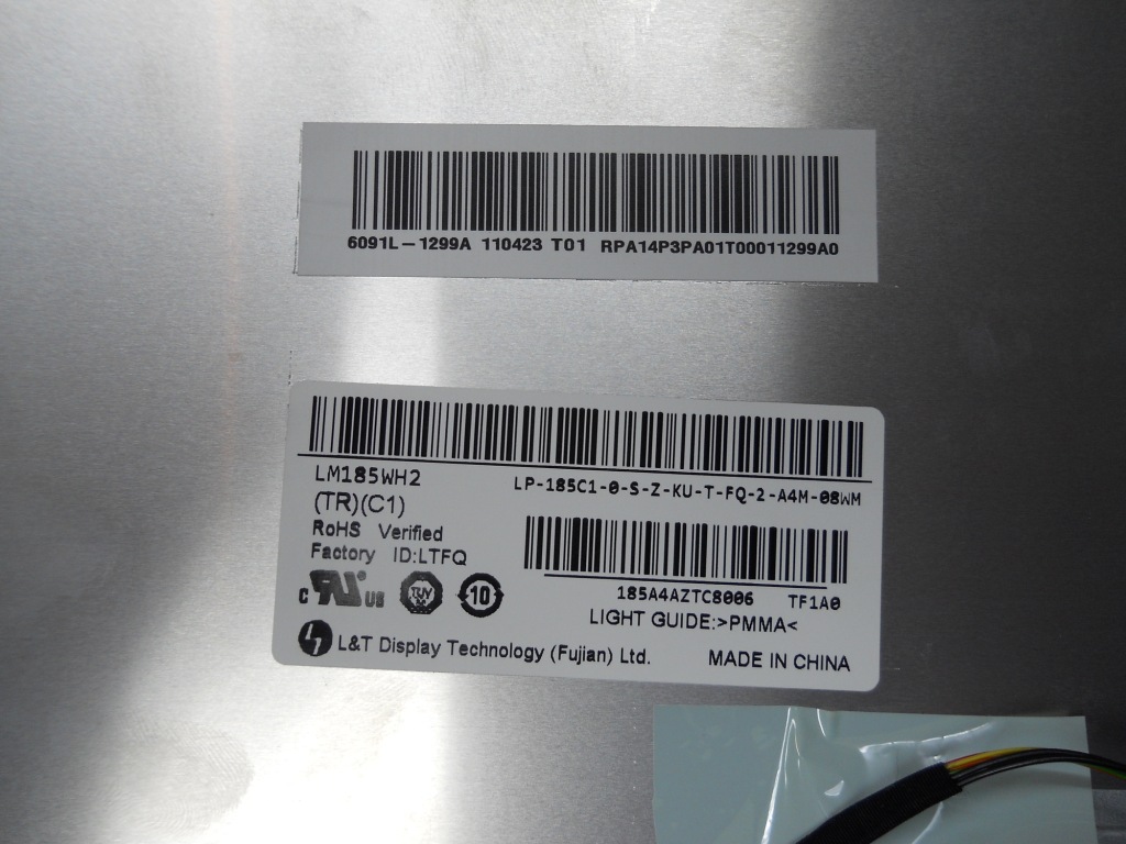

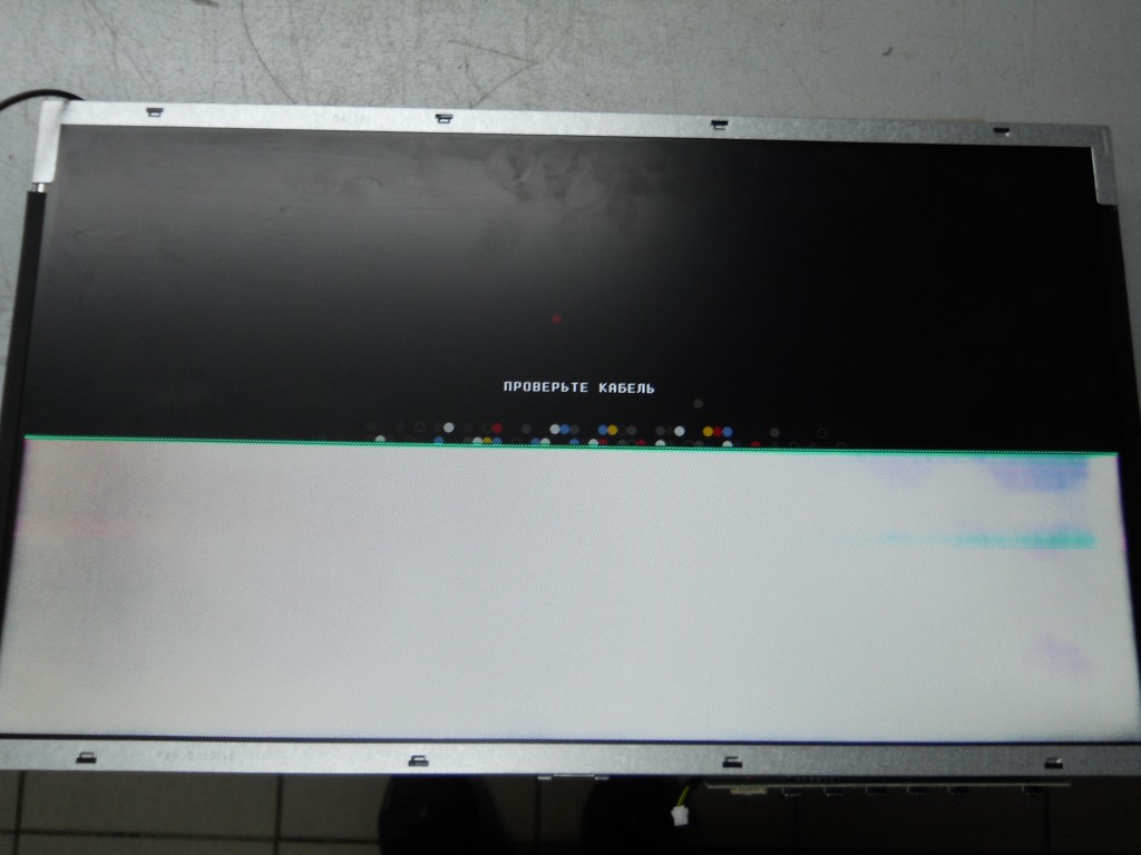

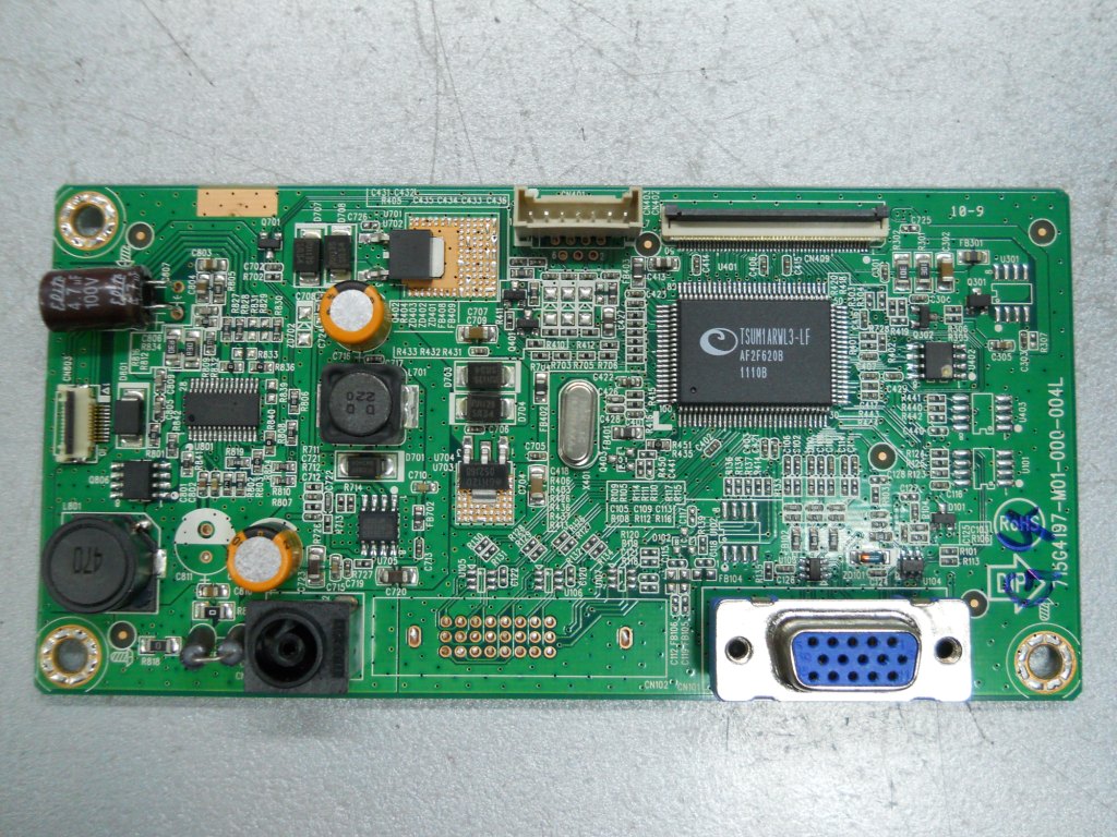

Как умер, клиент утверждает: Включил с утра и уже не работает. После включения видна заставка LG, половина изображения прыгает, потом белеет, потом опять прыгает и белеет...и так по кругу....далее появляется надпись: Подключите кабель с теми же симптомами. Все на фото....вот думаю либо матрешка погибла, либо миком....прошивка вряд ли....какие мысли господа будут?

а диагностика какая тут? Матрицу подкинуть заведомо исправную))) у меня сервак завален разным железом до потолка...но таких нет и не будет наверняка.... Сами.... только по чесноку сознайтесь....у Вас лично лежит парочка таких на подброс?))) Думаю вряд ли...да еще у нее и разъем не совсем стандартный...
.............тут очевидно либо шлейф(отвал) либо матреха....че тут диагностировать... осацилом пробежался по напругам, пульсаций нет, шлейф передернул, без изменений.... матрице кранты....
Вообщем....посовещавшись..на содружественных форумах..было выдвинуто предположение о неисправности дешифраторов.....монитор как нерентабельный в ремонте.... будет выдан клиенту.

Скалер это.
