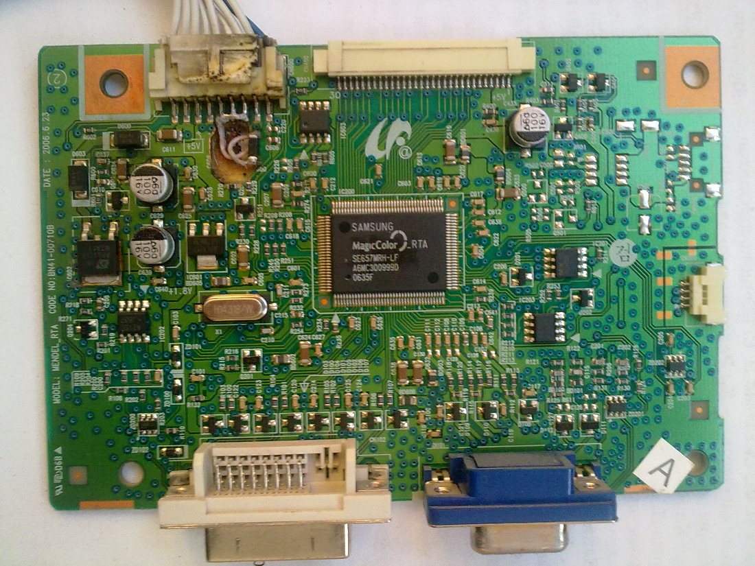

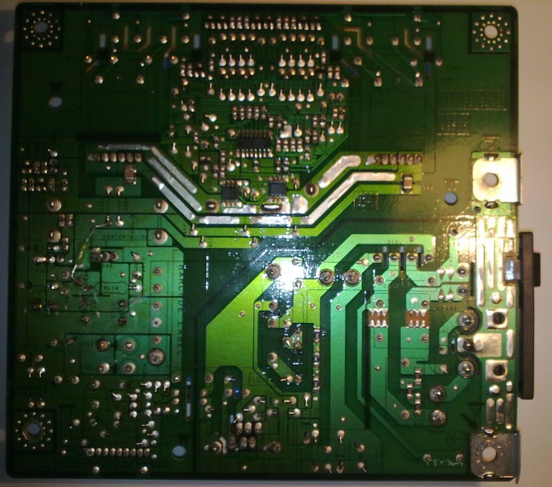

Монитор Samsung 940bw, код модели - LS19HAWCSH/EDC
БП - IP-35135B. Поступил в ремонт с мерцанием изображения, вскрыв корпус обнаружилось, что вздуты три конденсатора 820 мкФ 25В, после замены на новые 1000 мкФ 25В пропала подсветка, изображение на экране есть. Замеры напряжения на выходе 12В - 11.8В, 5.1В - 4.9В. С инвертора на лампы напряжения нет вообще. Видимых дефектов на плате нет.

TE
Сообщения: 10199
Сообщение #5 От 19/11/2012 22:36 цитата
В помеченном красным цветом месте на первом фото убрать аккуратно белый компаунд, выпаять зелёненький предохранитель и впаять новый. Предварительно прозвонить транзисторные сборки. Если будет пробит транзистор, заменить.

Сообщение #6 От 20/11/2012 06:49 цитата
TE писал:
Дык у ТС на другой фото с обр. стороны вроде как этот пред. навесом припаян, тока вот цел он или нет, на это ответа не скоро дождемся.
TE
Сообщения: 10199
Сообщение #7 От 20/11/2012 10:49 цитата
Впаял, молодец, я второе фото не смотрел. Остаётся ждать когда сообщит о прозвонке предохранителя и транзисторов.

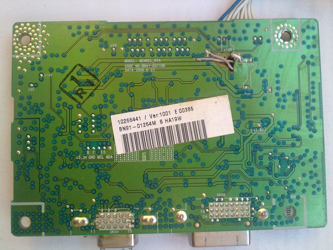

Сообщение #8 От 20/11/2012 16:47 цитата
Невнимательно сначала осмотрел монитор, на мат.плате обнаружил пробоину, причём кем-то паянную. Нет слов...
Прогар

serega-64
Сообщения: 10180
serega-64
Сообщение #9 От 20/11/2012 16:51 цитата
Kamal1981 писал:
Нет слов...
Эмоции тут ни при чем, дальше то что?
Kamal1981
Сообщения: 25
Сообщение #10 От 20/11/2012 16:53 цитата
Буду разговаривать с клиентом, кто чинил, когда это появилось и работало ли с этой "дырой".
ДОБАВЛЕНО 20/11/2012 17:56
Кстати, предохранитель перегоревший. Поставил новый эффекта ноль, но не перегорает.

Сообщение #11 От 20/11/2012 17:28 цитата
Kamal1981 писал:
Так то оно конечно так, но я бы запустил инвертор.
Kamal1981 писал:
Значит окончательно убил ключи.
