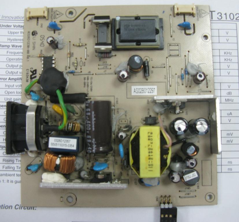

Монитор ViewSonic VE510s
шаси Li SHIN
Part Number 0326D1230-00
Проблема шьёт трансформатор, даташит и инфу на транс найти не могу. Может аналог есть?

вов4ык,Лучше фото БП целиком выложи и откуда Сам будешь напиши.

ДОБАВЛЕНО 16/07/2012 17:18
Фото
  IMG_5867.JPG  82.07 КБ  Скачано: 722 раз(а)
  IMG_5868.JPG  84.47 КБ  Скачано: 609 раз(а)
  IMG_5872.JPG  73.9 КБ  Скачано: 646 раз(а)

На первом фото над сетевом кондером что написано?
вов4ык
Сообщения: 6
Сообщение #5 От 16/07/2012 16:45 цитата
T3.15A/250V
100-240~1.0A
50-60Hz
ДОБАВЛЕНО 16/07/2012 17:49
шаси Li SHIN Reference Number AS02B012297
на другом кондёре 0326D12357 B505110315-0354

К сожалению такого IP-Board не попадалось.

Не совсем понимаю куда шет? Если бы шило уже давко трас бы издох. Я так понимаю судя по первой фотке транзюки меняные а ?И явно не на оригинальные. А серенький конденсатор между ними заменил? Вдруг после заиены онго перестанет шить.
вов4ык
Сообщения: 6
Сообщение #8 От 08/08/2012 10:19 цитата
обмотку на выходе транса. Видно искру на выходе. Транс уже здох - прошило полностью.
Я так понимаю судя по первой фотке транзюки менянные а ?
да. поставил чучють помошнее в корпусе ТО220.
Менял эффекта 0

Попробуй приладить другой инвертор на две лампы... Глянь тут трансы:
http://www.lcdparts.net/T.aspx

вов4ык писал:
Менял эффекта 0
Другие транзисторы не туда не подойдут...
И эффекта от смены серого конденсатора не будет пока оригинал не поставишь.
Кстати, там тоже спецефический конденсатор стоит и
любой, "помощнее" работать не будет.
Нужен высокочастотный.
