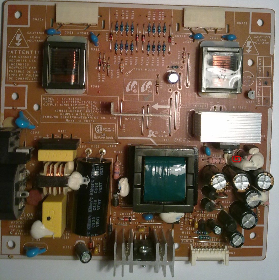

Имеется Samsung SyncMaster 713N S, model MJ17CSKS/EDC. Блок питания/инвертор BN44-00082B, main BN41-00412F (SE7889-LF, MJ17C_1.2EX).
Если в компьютере нет установок на энергосберегающий режим, то монитор работает сколько угодно долго без никаких проблем. Как только в Windiws-e поставишь ждущий режим, то компьютер в него, как положено, уходит, но при выходе из этого режима слышно, что он сам из него вышел, а монитор ведет себя так: индикатор из мигающего зеленого становится постоянно горящим зеленым, на короткое мгновение проблескивает подсветка без изображения и на этом все прекращается. Никакие манипуляции с кнопкой включения не заставляеют монитор снова показать изображение. При нажатии на кнопку "Меню" появляется или меню, или прямоугольник "Test good". После этого подкидываю рабочий монитор к компьютеру и убираю настройки ждущего режима.

TE, все напряжения в пределах нормы с отклонением на 0,1В, шума по питанию нет - осцилограммы "чистые". Боюсь, что дело в управлении на плате мэйн, а с чем это связано - с прошивкой или с чем-то иным мне трудно сказать, и как его локализовать пока не знаю, поэтому за советом и пришел на форум. С платой питания/инвертора все в порядке, аналогичная плата ничего не изменила. На всех 65 страницах по TFT мониторам я нашел единственную похожую тему с такой неисправностью, правда там был монитор, кажется, LG, но это не важно. И потом, справедливости ради, хотел бы сказать, что на этом форуме я имею статус "Новичка", но ведь это только на этом форуме. Я и мои инженеры звезд с неба не хватают, есть много специалистов лучше наших, но это никому не дает права пренебрежительно (даже по хамски, как это делает KRAB) относиться к тем, кто приходит за советом.

Сигнал ON есть, подсветка есть, изображения нет. Процессор Novatek NT68F63LG.

На одном из попавшихся мониторов (марку не помню) было подобное из-за высохших малоемких электролитических конденсаторов на главной плате. Они не распухают и выявить их можно проверкой ESR.

Проблема после замены конденсаторов никуда не делась. Т.к. монитор, кроме этого режима, работает нормально, то клиент не согласился на прогрев с риском ухудшения ситуации. Поэтому отдаем монитор в таком состоянии, в каком он пришел в ремонт. Тему, к сожалению, можно закрывать. Спасибо за помощь.
