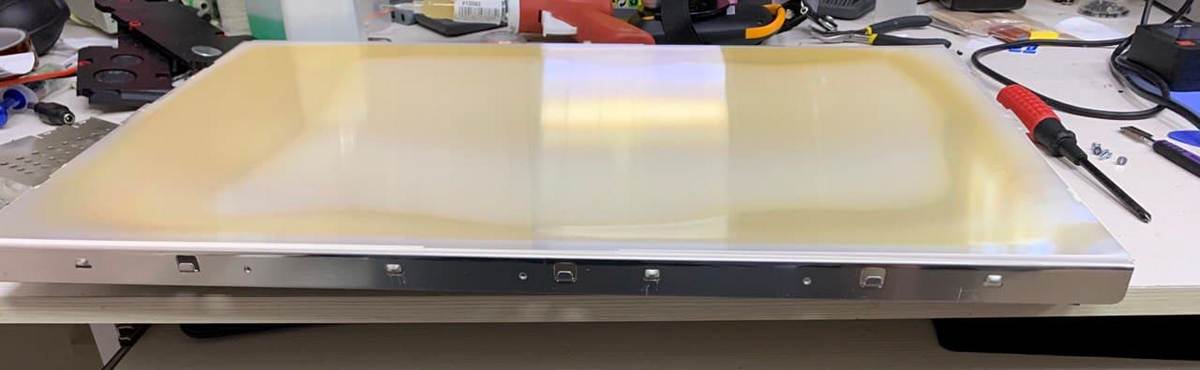

Добрый день, на указанном мониторе начал желтеть один из слоев подсветки, остальные плёночки и светорассеивающее оргстекло визуально в норме. С чем это может быть связано? И может кто-то подскажет чем заменить - можно ли взять с любого монитора 24" или только с такой же модели? Если с такой же, то может у кого-то есть?

Кто-то где-то писал, что от курева такое может быть. Но может и сам пластик деградирует. Хотя моник наверно не сверхдревний. Я вживую с таким никогда не сталкивался, хотя чиню в основном старые моники, как минимум середины 2000-х и новее, никогда такого не видел. Да можно от любого, если сможете по размерам подогнать, а чего-ж нет...

Хозяин насколько знаю не курит. Монитор профессиональный вроде как, там еще первый слой необычный - он полностью желтовато-золотистый, но не понятно - пожелтел он или так и должно быть. У меня просто сомнения были, вдруг в этом мониторе какие-то не совсем стандартные световоды использованы и с другого монитора не подойдут.

??? При чём светодиоды к рассеивающей плёнке? Или я чего-то не знаю "...или одно из двух"...
kapito писал:
я написал "световоды", а не "светодиоды", имея ввиду рассеивающую пленку.
А, сорри, не вчитался, тогда понятно, ну хотя световодами их назвать... Вот в оптоволоконном кабеле чистой воды световоды, а тут - ну как бы всё же светорассеиватели, их основная функция...
