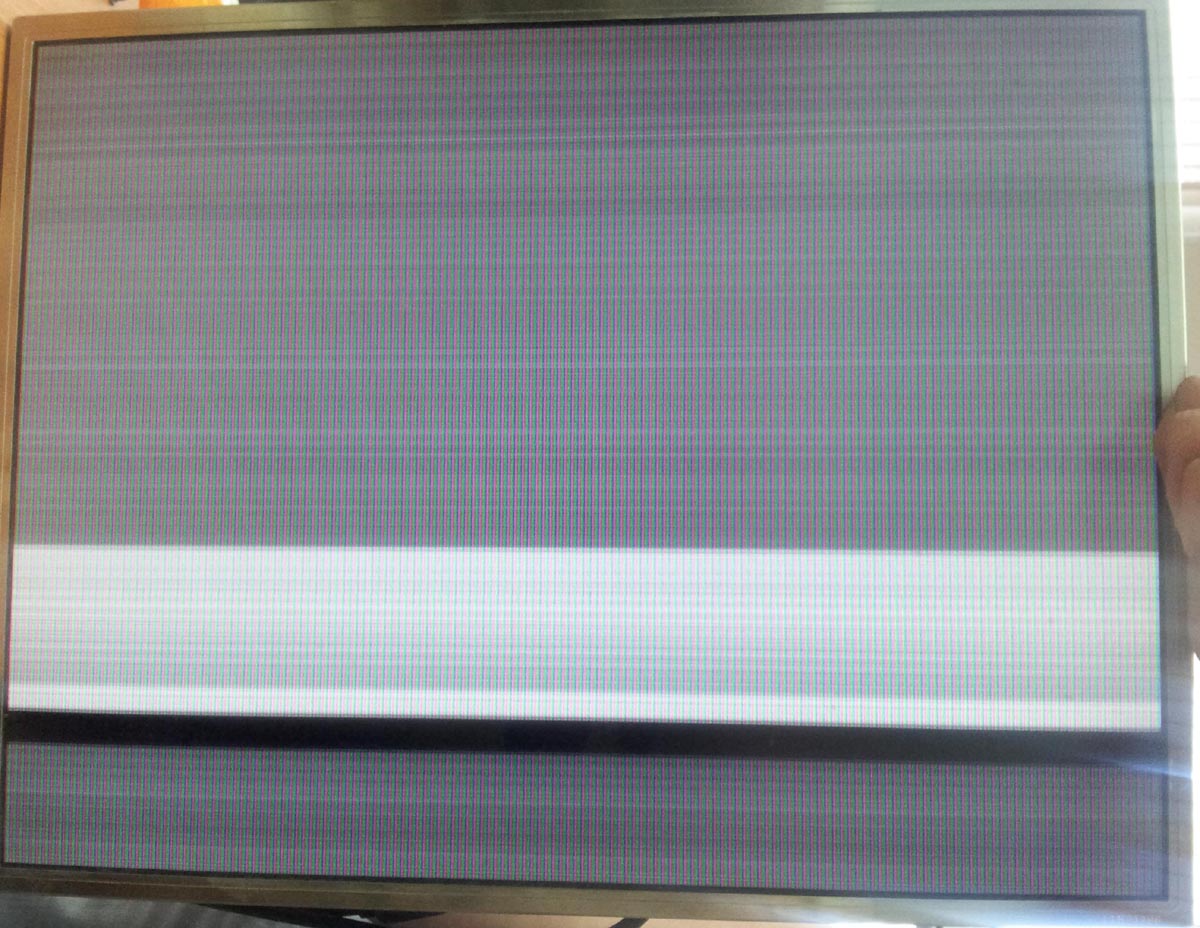

Недавно умер Samsung 214T. Если включать без подключения к компу то видно нормальную картинку, на которой написано о том что нет видеосигнала, если запускать с компом, то в зависимости от разрешения, может быть либо нормальная картинка либо рябь либо черный экран. Беременных кондеров нет, год назад был в ремонте, видимо тогда все поменяли. выпаял из БП, все кондеры, проверил, емкости - в норме, один подозрительный поменял. ESR пока мерять нечем.
На стабилизаторах в плате 1,7в
13в блок питания выдает
Подскажите плз, куда еще копать?

CCND писал:
Вы либо выходные напряжения стабилизаторов не проверяли, либо врёте, что монитор нормально работает с отключенным интерфейсом. В любом случае ложь во вред самому себе.

Сообщение #3 От 10/04/2013 15:14 цитата
может я не совсем правильно выразился
на мэйнборде
на IC507 и IC505 которые на 1,8в - 1,7в

CCND писал:
По описанию похоже на память (frame bufer DDR SDRAM) - если нативное разрешение панели (1600 x 1200) выводится нормально, а те в которых учавствует масштабирование "размалываются", вероятность проблем с памятью процентов 90.
По фотографии - на "дохлую" матрицу.
CCND писал:
на мэйнборде на IC507 и IC505 которые на 1,8в - 1,7в
Это - не единственное вторичное питание в данной модели. Та-же память очень капризна к номиналу питания. Чтобы не найти SERVICE MANUAL на данную модель, надо быть совсем ленивым.

Проблема решилась заменой 2-х кондеров в обвязке IC507, никогда не думал, что такие кондеры выходят из строя
Сервис мануал я нашел, но пользы он мне не принес. На сколько я понял, при включении монитора без подключения к источнику сигнала, он использует самое низкое разрешение которое умеет, а не нативное. В нативном он показывал квадрат(или точнее сказать, прямоугольник) Малевича
