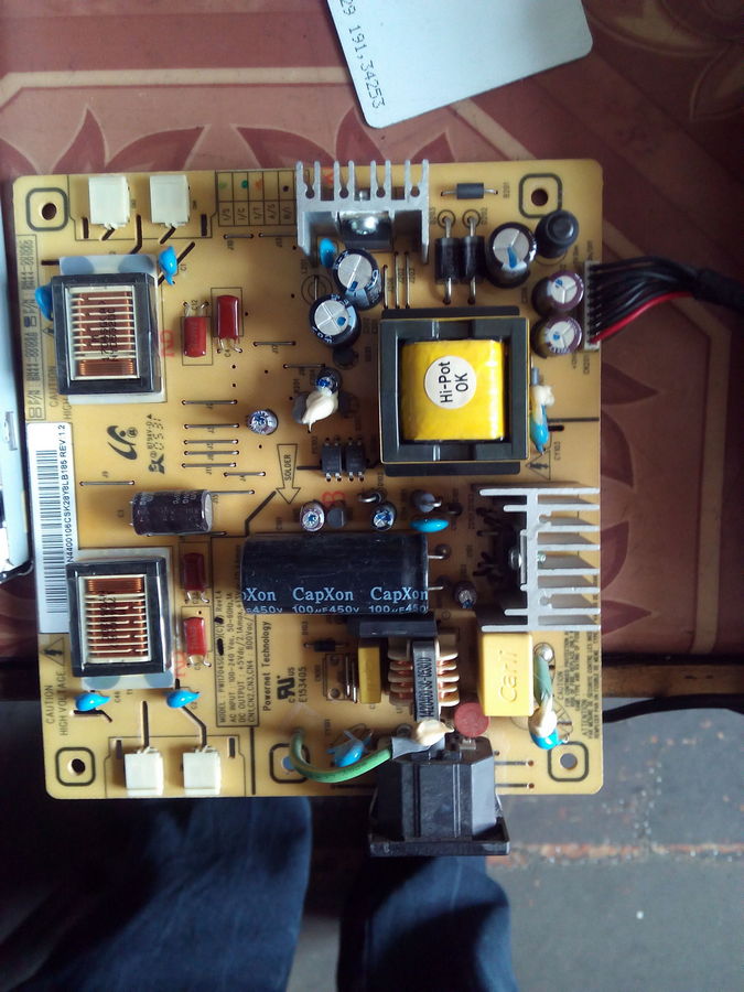

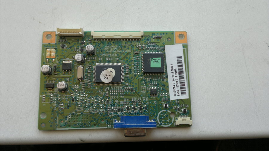

Проблема: При подключении кабеля питания сразу загорается индикатор включения, экран черный, меню нет, на кнопку выключения и другие кнопки на панели не реагирует.
При подключении к компьютеру ситуация аналогичная.
На блоке питания дутых конденсаторов нет, напряжения на выходе - 13,2 и 5,1 вольта. На Main - 3,3 и 1,8 вольта присутствуют.
Следов использования паяльника на платах не обнаружено.
На всякий случай фото блока питания и маин.
  913NC111.jpg  96.95 КБ  Скачано: 561 раз(а)
  913NБлок питания111.jpg  121.3 КБ  Скачано: 574 раз(а)

gogaze, Нет так дело не пойдёт или ты покупаешь ESR-метр или ослик в зубы и по питаниям.

gogaze, Проверь пульсации по питанию и сам поймёшь какого у тебя помять слетела подмигивание

Бери в руки ослик и смотри, кварц на матери стартует или нет?

Есть такой "USB осциллограф производителя INSTRUSTAR, модель ISDS205A с пропускной способностью 20 МГц" - вытянет?

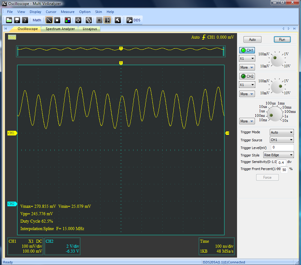

Сообщение #16 От 08/11/2016 06:14 цитата
Кварц действительно дохлый. Не генерил ничего. По маркировке H24.000G5. Я так понял, 24 Мгц. Такого пока не нашел. Попробовал подкинуть на 15 МГц - чуда не произошло. Монитор не завелся, наверное правильно сделал. Кварц правильный надо искать.
  oscill.png  84.25 КБ  Скачано: 418 раз(а)

Кварц не причем. Ищи прошивку.
ДОБАВЛЕНО 08/11/2016 07:33
ПРОВЕРИТЬ кондеры в бп не забуть esr метром .
Как предподожения ,я грешу на прошивку.

1. Это, типа, с любым кварцем должно работать? Даже с дохлым???
2. Конденсаторы в БП проверил ERS-метром. Как новые.
Прошивку нашел (правда непроверенная), http://remont-aud.net/dump/mnt/samsung_synch_maser_920n_shassi_main_board_mj_gy2_bn41_00652c/147-1-0-36046 Жду программатор Postal2.
