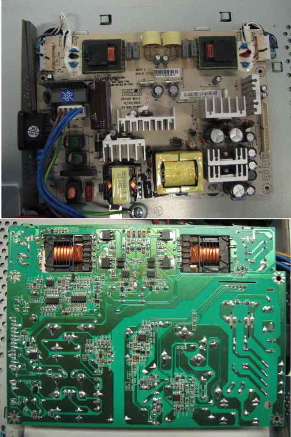

(Не взыщите - первый монитор, решился написать - возможно спецам это читать будет нудно, но надеюсь что начинающим - поможет)
Итак Iiyama E511S (он же IBM T120) - 20" TFT. Диод горит, экран черный (фонариком светил - ничего на матрице не видно). На плате БП+инвертер почти никаких опознавательных знаков, кроме
ECT1 94V-0
EP007TV436
EPP07 Rev:3
(см. фото1)
Начал разбираться со статьи http://master-tv.com/article/lcd-inverter-monitor/ В ней описан двухканальный инвертор SAMPO на базе микросхемы TL1451. Проверил напряжения питания (+5В которое подается на м/в и +20В на инвертер) чистые, хотя 20В - а все пишут 12 (?!) Пошел дальше по статье, дошел до места "Проверяют опорное напряжение на выв. 16 U201 (2,5 В). Если оно равно нулю, проверяют конденсаторы С206, C205 и, если они исправны, заменяют контроллер U201."
Поменял TL1451 (фото2) - не помогло. Проверил транзисторы, управляющий сигнал с м/в (приходит). На 1й ноге 1451 есть пила амплитудой меньше 1В и dc сдвигом на +1В.
Потом заметил что только при самом первом включении (пока конденсатор защиты инвертера не зарядился?) на выходах 1451 в течении 0.5 сек имеются прямоугольные импульсы. Значит контроллер жив и отрубается защитой. Копал цепь обратной связи и обнаружил обрыв дорожки возле ноги высоковольтного трансформатора (фото3). Починил - заработало и работает по сей день.
  фото1.jpg  59.58 КБ  Скачано: 1576 раз(а)

heraldo, это стабильная неисправность в высоковольтных цепях
ДОБАВЛЕНО 10/01/2011 22:26
лично я всегда трансы при ремонте пропаиваю
