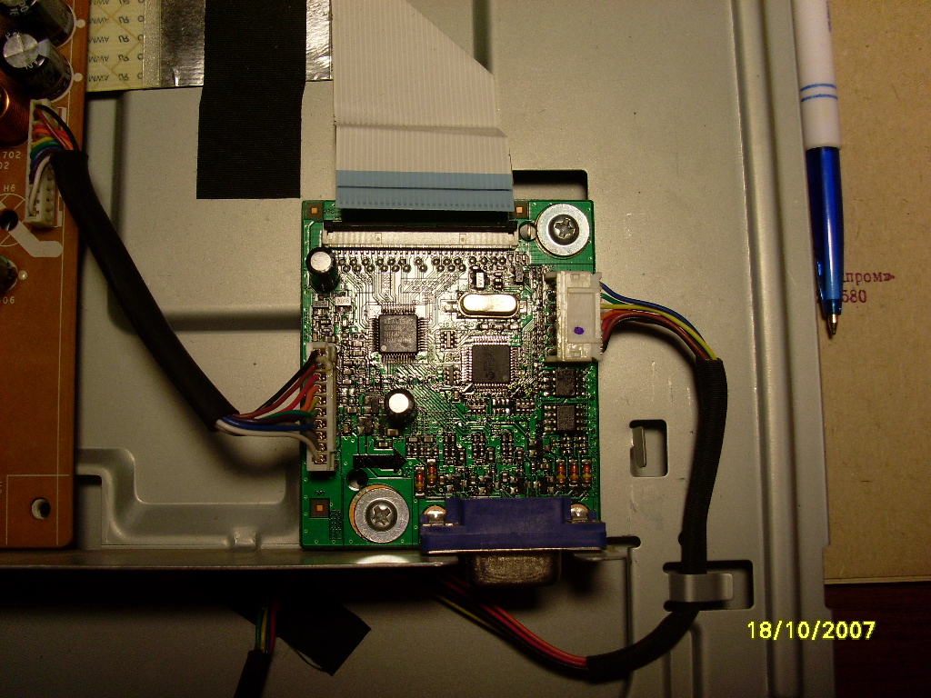

Привет всем! Нужна помощь в ремонт сабжа, скалер RTD2525L, МК RTD2120L, достался мне нерабочим, из офиса, там местный админ открывал его поменял несколько банок на плате бп и мк. В общем проблему не знаю как решить, плата бп соединяется с платой мк через 8-ми контактный штырьковый разъём, рядом нарисована таблица(распиновка) - 2 ноги 12В 0.4А, 2 ноги земля, 2 ноги 5.2В 3А, одна нога он/офф и одна нога BRIG(хз что это). Замер показал, что 5.2 есть, вместо 12В я намерил 14.6В, но иногда(закономерность не выявил) бывает и 14В. Как я понял, с нятягом можно считать, что бп в норме. Дальше плата с мк, там стаб стоит(маркировка MM 1117 A B631), как я поня это LM1117 на 3.3В, если это так, то напряжения там все как положено по даташиту 1 в 1. На МК напряжение 3.3В, память 24C16WP, напряжение такое же. На нажатие кнопки включения не реагирует, посмотрел куда идёт зелёный провод с кнопки включения - там резистор, потом 1 транзистор smd R2A, это вроде SST3906,(рядом стоит такой же), там между базой-коллектором и коллектором-эмиттером сидит 2.4В независимо от нажатия кнопки, у соседнего на 0.2В меньше. Есть ещё такой у разъёма питания, там эмиттер на Vout стаба идёт, коллектор на ножку on/off, база внутрь схемы. На нём между базой-коллектором и коллектором-эмиттером сидит 3.3В независимо от нажатия кнопки. На ресете МК 0 вольт, мерил мультиметром. В общем я не знаю что делать, на плате бп ещё есть 3 микросхемы(16 ног, шим и 2 по 8 фирмы delta, собственно, как и сам бп). Куда копать?
фото платы с мк, ближе сделать объектив не даст, могу сделать такиже фотки бп если надо.
Есть осцил Н313 с обычными щупами, но я им пользоваться не умею  |
time_to_go_on
Посоветовали поискать стаб на 1.8В, всё обтыкал, нашёл 1.8 между верхней ногой транзистора K2T(Q8) и землёй, рядом стоит такой же Q7, там также. Решил написать это и увидел, что светодиод загорелся жёлтым!!!!!!!!!! Раньше такого не было.
Радость моя была недолгой, теперь жёлтым горит всегда, даже если вынуть вилку и воткнуть,б ез нажатия кнопки(хотя мб так у эйсеров?). В рабочий режим не включается, хотя всю подключил, в том числе и комп.
ДОБАВЛЕНО 18/10/2012 23:38
Как понять на сколько вольт стабилизатор на плате с мк? 3.3 или 5? Между зёмлей и input 5.2В, между зёмлей и Vout 3.3В, между землёй и ADJ/GND(последняя 3-я ножка) 2.07В |
водник1953
Сообщения: 501
| В мониторе Acer193 1,8 в.формируется на двух р-n-p транзисторах Q110 и Q111.По аналогии можно предположить,что в данном монике 1,8 в.должны выдавать Q7 и Q8,а по сему,советую их заменить ,сразу оба. |
time_to_go_on
| MMBT4403LT1G или MMBT4403 TP на замену пойду? Вроде тоже самое |
водник1953
Сообщения: 501
Должён.
Я,правда,всегда ставил ММВТ2907А,маркировка 2F. |
time_to_go_on
| Выпял, проверил их оба тестером - аномалий нет, смысла менять нет. Куда дальше копать? |
Wassaby
Сообщения: 783
| Есть подозрение шо во врем тыканья тестером ты проц того - угробил. |
time_to_go_on
| Как проверить? на нём 3.3в как должно быть по даташиту также как и до тыканья |
Wassaby
Сообщения: 783
| Похоже гдето шото случайно коротнул. Со своей практики знаю. Шо поделаеш , бывает. |
time_to_go_on
| Стоит смотреть память 24c16wp? Вернее то, что в ней находится. По идее там только настройки пользовательские должны быть |
time_to_go_on
| Блин, уже не знаю что делать... Кстати, подходит схема от 1716e, почти всё 1 в 1 окромя того, что уменя нет dvi и звука ну по ногам к Мк не всё совпадает(но большинство) |
водник1953
Сообщения: 501
time_to_go_on, ещё один совет,но это последний:не надо звонить Q7 и Q8 ,просто замените их.
"Между нами,девочками" Вы так и не написали по поводу 1,8 в |
time_to_go_on
Так где это 1.8В должно быть то? Между землёй и коллектором Q7 и Q8 есть 1.76В, кстати в схеме выше их нет к сожалению  |
time_to_go_on
| Заменил эти два транзистора - толку 0. Завтра соберу джиг и посмотрю жив ли проц. |
time_to_go_on
| Собрал джиг, проц не отвечает... Думаю заменить, но вот как быть с прошивкой? |
time_to_go_on
| Может я не так подключил джиг к процу? Делал так: с джига 3 провода в соответствующие разъёмы vga(gnd(5),scl(15),sda(12)), на джиг +5В, потом включил питание путём подключения плты бп монитора к плате с мк и сделал настройки в проге постал2(филлипс,74HC05 и чип 2120 реалтек). После нажатия set isp почти сразу же(секунды 2-3 задержка) выдаёт no answering from RTD. На проце 3.3в есть, не греется... Неужели труп блин... К ногам подпаивался напрямую, тот же эффект. Джиг память 24хххх читает и пишет без проблем. Без прошивки толку нет ремонтировать, а выбрасывать жалко, матрица и бп там как новые, хотел выкинуть моник отца(15 дюймовый CRT sony 15-и летней давности), а этот поставить... |
