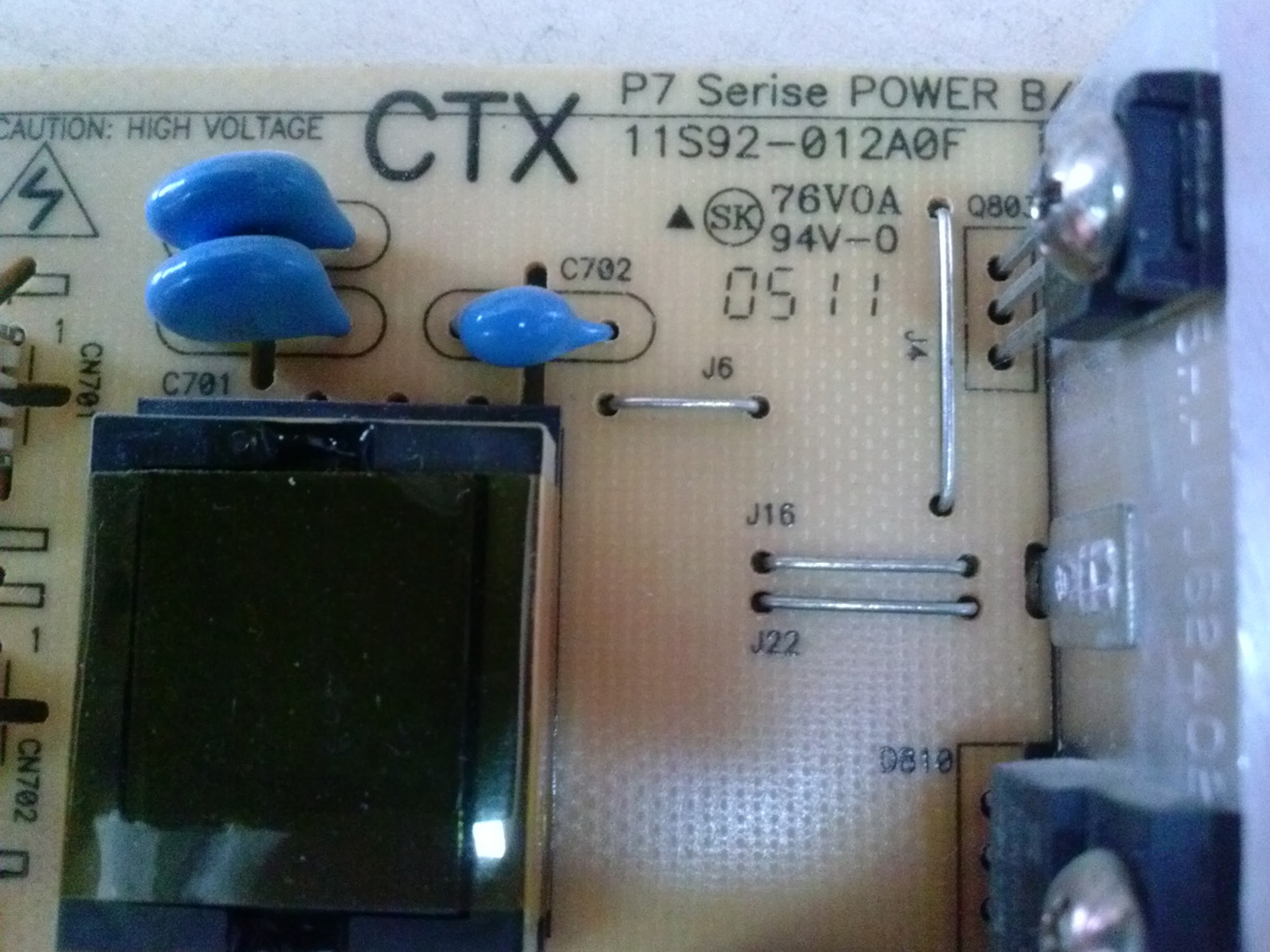

Доброго времени суток!
Прошу вашей помощи в оживлении БП!
Познание в электронике есть, по схемам тоже понимаю!
В БП с ШИМ контроллерами не силен, так что возникли трудности в ремонте!
Ситуация такая:
Переделал лаповую матрицу под LED подсветку, не проверив перед этим работоспособность БП, теперь такая вот проблема .
Нужно чтобы блок выдавал основные напряжения 5v и 12v работоспособность инвертора подсветки не важна.
Что я сделал: Заменил все электролиты, заменил полевой транзистор, так как старый пробило когда по пытался включить без ШИМа.
ШИМ контроллер аналог NCP1200. На 6й ноге Vcc напряжение скачет в пределах 6-8 вольт.
На входном электролите 300в. Оптопару ставил другую не помогло .
На выходе бп ничего нету
Подскажите в какую сторону копать!?

Yur4ik94, А теперь токовой датчик проверь.

Если я правильно понял токовом датчиком является этот резистор ? (обвел красным)?

Именно он. При пробое ключа шимка и её обязка тоже дохнет. Проверяй всё.

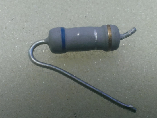

Итак что я сегодня выяснил :
Стабилитроны которые обведены красным звонятся накоротко .Я так предпологаю этого быть не должно
Так же резистор обведен синим звонится 0.8 Ом, хотя если верить его маркировке он должен звониться 6800МОм если я не ошибаюсь
При снятии стабилитронов и резистора и включении в сеть напряжение на контакте VCC скачет от 5 до 12в . Я так понимаю шим пытается запуститься но нету питания с доп обмотки трансформатора.
Как поступить дальше ? Схемы найти не могу(

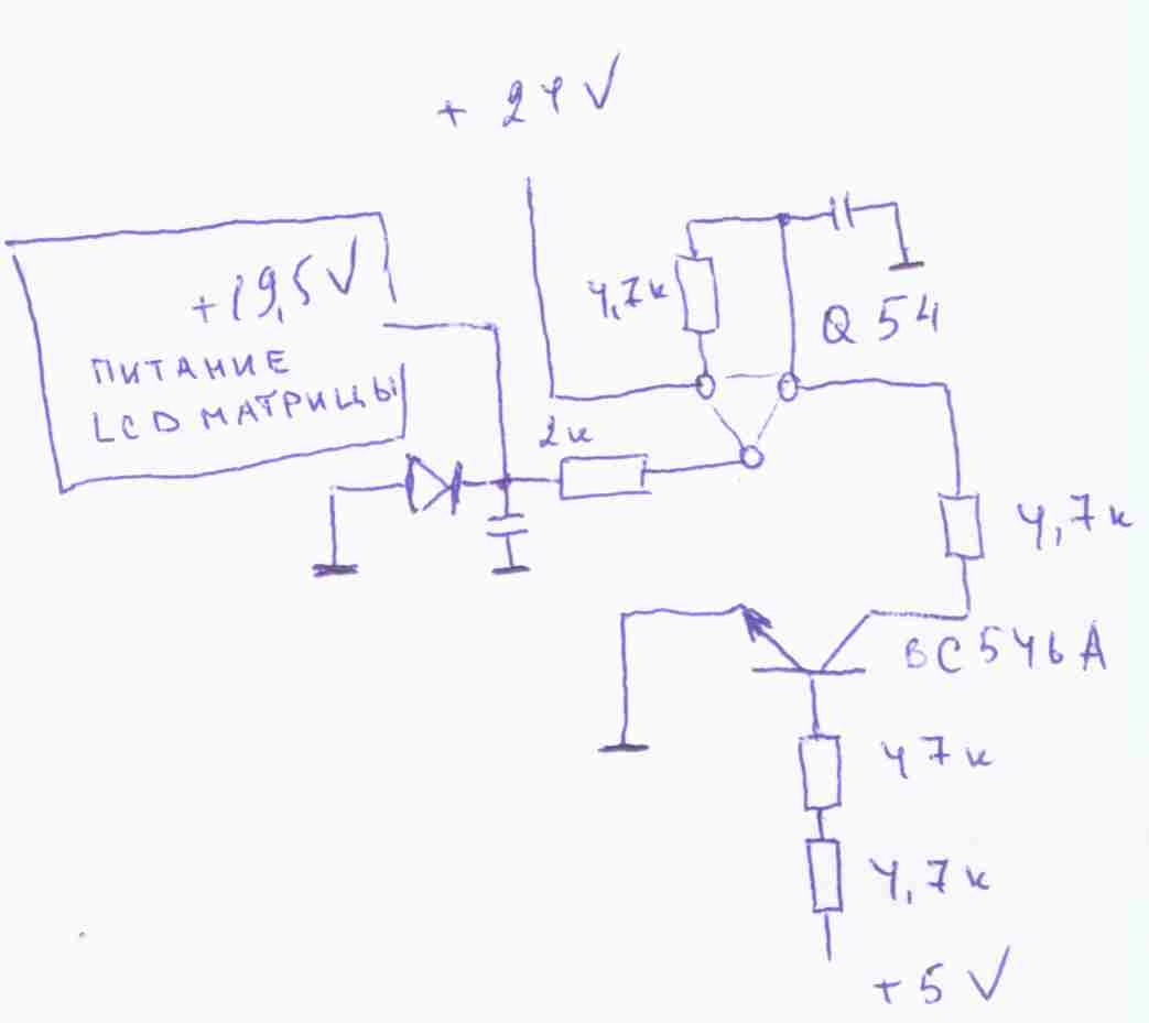

Посмотри на Электро Тане

спасибо большое за схему , будет намного проще теперь
