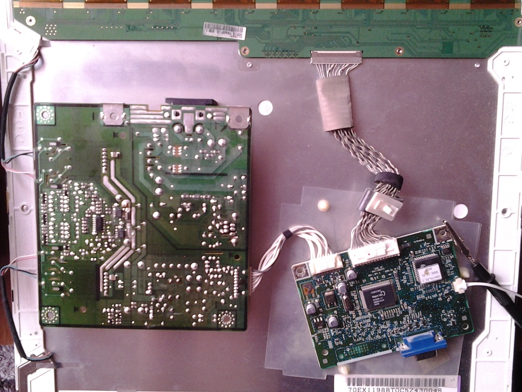

Состав:
БП: ШИМ DAP8A
Инвертор: ШИМ BIT3713, 2 ключа 40T03GP
Main: MCU Realtek RTD2120S, скалер Realtek RTD2533VH
Матрица: CHI MEI A190A2-H01 (с 2 шлейфами)
Напряжения БП в норме. Инвертор запускал принудительно, подсветка работает. На майн греется SMD-диод D15. Светодиоды горят оба (зелёный и оранжевый). Стабилизаторы напряжения оба 50117K-G на +3,3V (напряжение в норме). Прошу помощи.
Фото платы Main
 Размер файла:  146.9 КБ
 Просмотрено:  663 раз(а)
Надо проверить ещё 1,8В. Возможно оно формируется на двух биполярных PNP транзисторах, была такая тема и мне тоже попадался какой-то Acer с подобной болячкой. Выложи разборчивое фото платы или перечисли номера тразисторов с кодами SMD в корпусе SOT23.

Tocha_62, какую маркировку имеют Q14 и Q6, расположены справа RTD2533 на краю платы?
Tocha_62
Сообщения: 53
Tocha_62
Сообщение #6 От 09/11/2011 13:59 цитата
TE писал:
Q14 и Q6 оба имеют маркировку K2F U3. Надпись U3 повёрнута на 90 градусов.

Это транзисторы MMBT2907A, на них и сделан источник 1,8В. С чипа подается на бызы, а с коллекторов на поступает 1,8В на питание скалера.
Замени их оба.

Сообщение #9 От 10/11/2011 08:29 цитата
Замени их оба.
Думаю, что менять их нет необходимости.
Вот результаты замеров напряжений:
Q14 B=2,61V; C=1,78V; E=3,24V
Q6 B=2,61V; C=1,78V; E=3,24V
