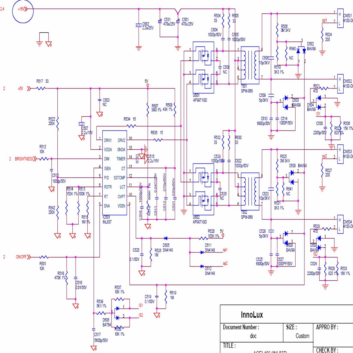

Нет раскачки на полевиках P2504BDG. Также нет и сигнала с 11 и 14 выводов микросхемы. Что за микруха, прочитать не могу, уж больно все смазано. Питание есть, 15 вольт. На полевиках полумоста почему то разное напряжение, на нижнем, U501 - 5V, а на другом - 10V. Подскажите, что за микра там, и в какую сторону копать. Спасибо всем заранее

Часом IC501 не INL837 ?

Там у меня похоже на драйвер полумоста. На выходе классический полумост. Выводы 11 и 12 на один полевик, верхний в полумосте, 14 и 15 на нижний. Соответветственно затвор - исток. Затворы через 22 Ома подключены. Полевики с управлением логическими уровнями, в дате вычитал. На 11 и 14 выводах микрухи в мануале так сказано, в момент рестарта должны какие то уровни, как написано, и как мне удалось понять, пояляться. Почему только про рестарт, непонятно. Не учил я в свое время аглицкий язык, немецкий пришлось. А разглядеть даже в очках не могу, все таки уже почти 66 годов. Да, питание на микрухе есть, как по мануалу на 8 выводе. Может там было что с питанием, потому что и в основном LD7522 вылетела. Таки вот пока раскладки. Зову хозяина, он сисадмином работает, пусть переводит, а я проверять буду. Да может и название микры прочитает.

Да если бы я был спец, я бы и вопросов лишних не задавал. И евли бы была схема этого инвертора. Схема блока питания есть, его восстановил. Там была пробита LD7522, уже писал. А так монитор не светится. Горит желтый, при включении синий не загорается. По алгоритму упираюсь в эту мелкосхему, нет с нее раскачки, почему, хрен знать. Вот и вся инфа. Монитор ACER V173A.
