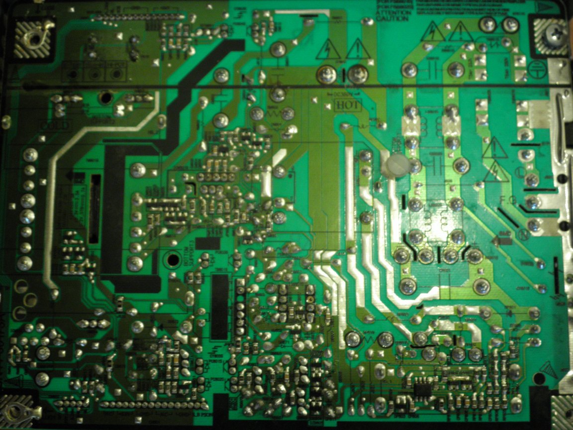

Добрый день!
Монитор Samsung 245B.

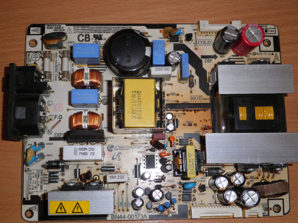

Состав: LTM240CT01, BN41-00866A, BN44-00173A, BN44-00149A.
Изначально, при включении кнопкой светодиод светился, картинки не было. Замена 4 поднадувшихся электролитов, залитых герметиком, в инверторе(Capxon GF 330/25V на Capxon LZ 470/35V), замена надувшихся CB 876, CB 809 Samwha WL 1000/10V на Capxon LZ 1000/25V, замена 3-х резисторов, залитых компаундом RB 805-807(805 в обрыве) 68 Ом. Результат - при включении картинка появляется на секунду и подсветка гаснет. При отключенном ВГА разъеме - то же самое. Попарное отключение фишек от инвертора на лампы - то же самое. У меня почему-то на пределе 2 МОм выходные обмотки всех трансформаторов показывают обрыв. Какое у них должно быть сопротивление?
Далее замена почти всех эл-литов в БП, за исключением сетевого 82/450V(хотя кажется поднадутым, кстати при 224 в сети на нем 315V, т.е. ок), а также отсутствующих CM813(10/50V), CB806(68/63V) и CB872(22/50V). Результат тот же. На эл-литах инвертора 24,5V после того как подсветка погасла есть.
Вроде всё. Подскажите куда копать.

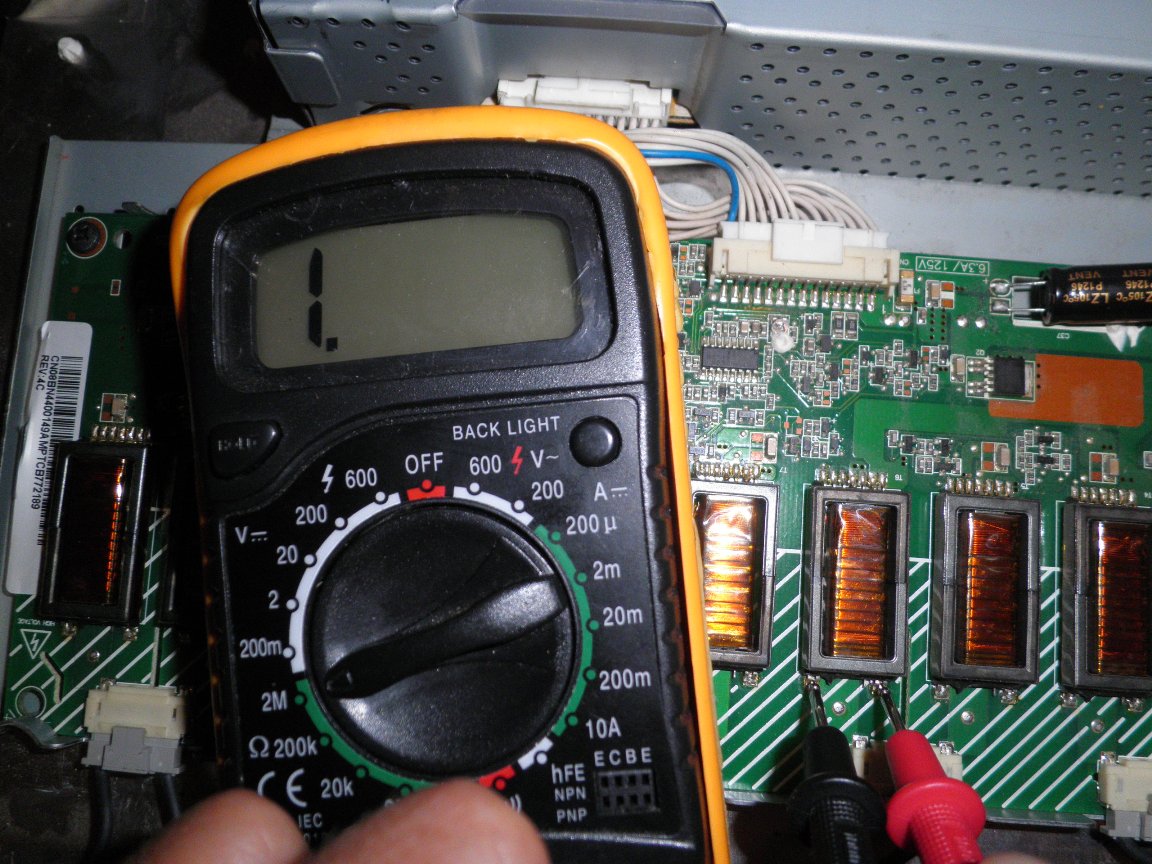

greylynx, = У меня почему-то на пределе 2 МОм выходные обмотки всех трансформаторов показывают обрыв=
Чё та не то или не так меряешь, смотри внимательно, в сказки я не верю.

greylynx, А я говорил, что внимательней надо. Смотри как у тебя лампы подкл. , на каждую лампу исп. 2 транса, вот и смотри как обмотки соединены.

У этих трансформаторов "горячие" концы расположены не с одной стороны, а по диагонали...т.е. один снизу справа, а второй сверху слева (по фото)...или наоборот (точно не припомню)...но они скорей всего тут не при чём...вероятней всего вылет одного или нескольких сборок ключей инвертора...

Сообщение #6 От 29/07/2013 10:49 цитата
greylynx писал:
Первоначально 315В норма, но с работающим корректором мало.
У конденсатора просто крышка горбатая. Отключение ламп, хоть попарнро, хоть по одиночке ничего не даст, надо подключать внешние исправные лампы.

Вован, спасибо. Обмотка - черный щуп + крайний слева контакт с другой стороны.(т.е. друг напротив друга).
Сопротивления обмоток, если первая - слева:
1) 1,222 кОм
2) 1,232 кОм
3) 1,241 кОм
4) 1,228 кОм
5) 1,236 кОм
6) 1,222 кОм
7) 1,237 кОм
8) 1,206 кОм
9) 1,245 кОм
10) 1,226 кОм
11) 1,258 кОм
12) 1,228 кОм
Разбежность в 52 Ом... может и витки замкнутые?

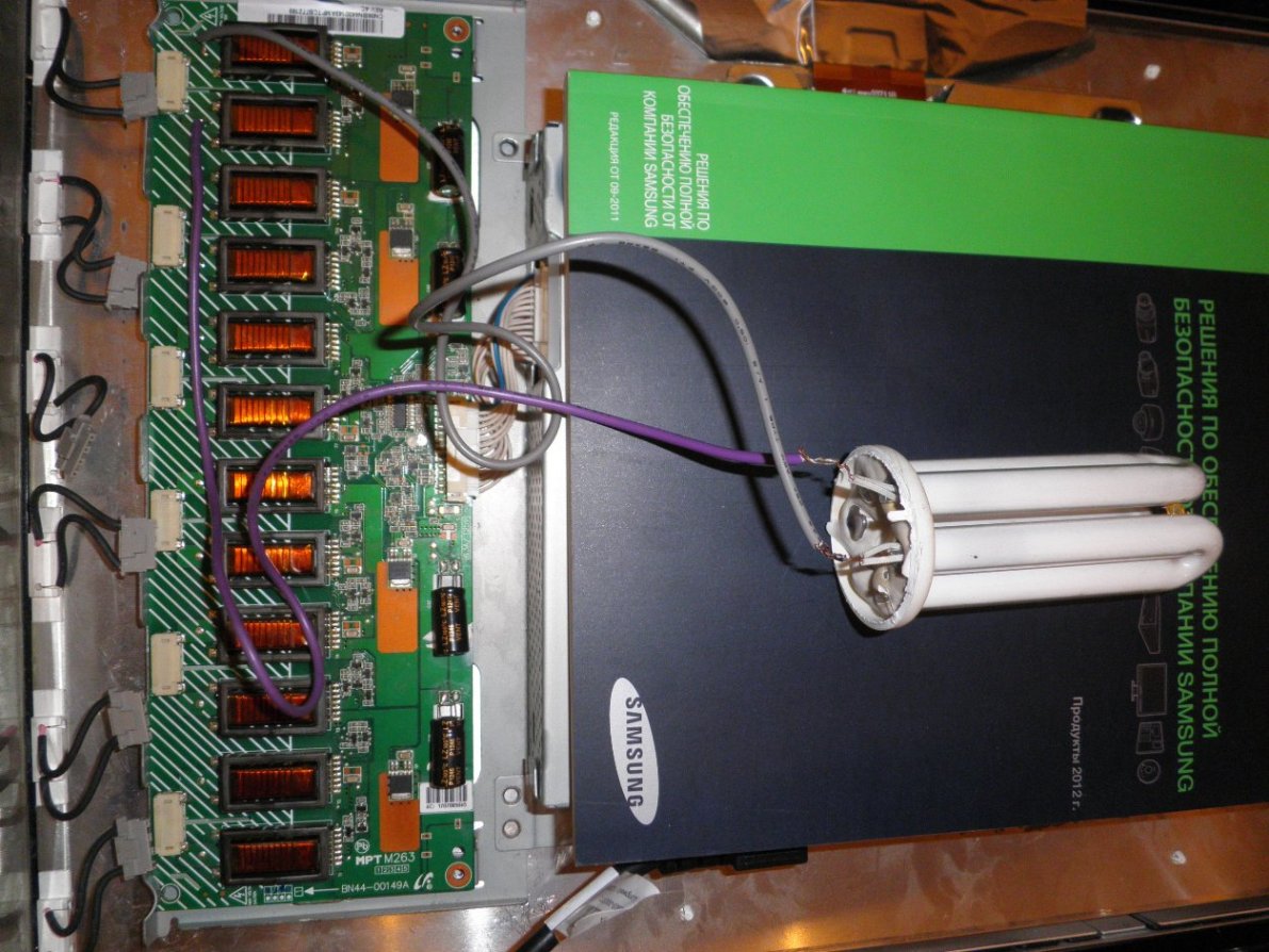

Подпаял ЛДС - ведет себя так же как и подсветка: вспыхнула и потухла. Проверил на двух фишках. Буду выпаивать и проверять все 4 Nikos P2804ND5G.

Садистское извращение применялось - подсветка тухла. Выше ТЕ писал, что это не даст результата.
Будет все-таки приобретен инвертор на одну лампу, чтобы по очереди проверить все шесть.
Еще вопрос: если подпаивать вместо родных ламп ЛДС, то нагружать нужно все выходы(выше я писал, что подпаивал, но делал это я явно не правильно - только один из шести был нагружен) либо отключать защиту. Нагрузить можно либо шестью лампами, либо одной лампой и пятью эквивалентами - ВВ конденсаторами. Как рассчитать номинал конденсаторов и какого типа они должны быть? Керамические?
