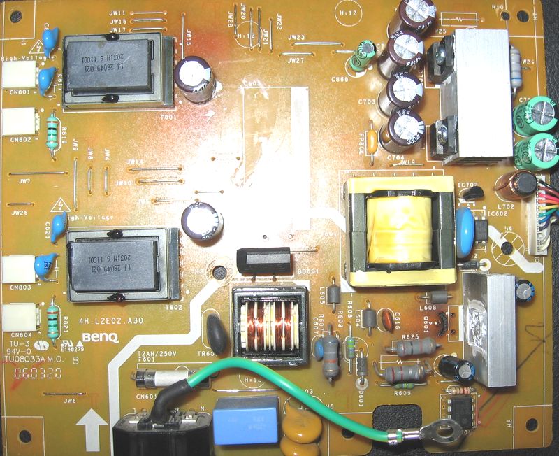

Добрый день.
Не могу найти аналоги вышедших из строя деталей.
Ситуация такая - обнаружил в один прекрасный день на работе монитор, который не включался.
По схеме: сработал предохранитель F601 (2A, 250V) по причине того, что вышел из строя конденсатор С605 (100мкФ, 450В), который забрал с собой транзюк Q601 (P7NK80ZFP) и шим IC601 (1200AP40, я так понял, это NCP1200AP40). Подскажите пожалуйста наиболее близкие аналоги транзюка и шим.
Судя по потемнению платы вокруг Q601, работает он отнюдь не в благоприятном тепловом режиме. Стоит ли заменить радиатор на более крупный?
Схему данной модели Q7T4(FP71G) на форуме что-то не нашел..
Спасибо
  fig.jpg  129.99 КБ  Скачано: 1587 раз(а)

soneks писал:
Судя по тому, что сетевая банка сдохла, Q601 работал в адских условиях, ничего не надо увеличивать, ремонть БП.

soneks, Ты хоть понимаешь в каком режиме работала ШИМка после того как высохла или шо там с сетевой банкой случилось?
Так шим ставь такую же а вот полевик хоть 10N60 да любой подходящий.
Таки всю обвязку нужно шимки просмотреть в том числе ОС.
А вот тот лит возле радиатора ИМХО 47Мкф таки сам бог велел подмигивание
Радиатор не трогай а бп. выведи в нормальный режим работы.

Сообщение #4 От 07/03/2014 12:22 цитата
soneks, так трудно найти NCP1200AP40? 40 это частота в кГц. Я ставил вместо 60- х 40- е, разницы особой не заметил. Обратная замена, думаю, тоже прокатит. Вместо 7N80 можно ставить всё, что угодно- 8N80, 10N60.

Сообщение #5 От 07/03/2014 12:25 цитата
Вместо 40 60 еще куда ни шло. Наоборот ставить не стоит, нагрев может увеличится. Витков на трансформаторе может мало оказаться для более низкой частоты.

Сообщение #6 От 07/03/2014 12:26 цитата
SASHATOD писал:
Это поменяю.
Потемнение вокруг Q602, было не такое сильное, это я постарался ;-) Пробовал выпаивать транзюк термофеном, привык на материнках работать, а тут ни в какую не хотел выпаиваться. Чуток перегрел плату в этом месте ;-) Каюсь...
Транз от радиатора при выпайке откручивал ;-)
ЗЫ: К сожалению, найти шимку не могу в продаже, нашел только 1200AP100

Сообщение #11 От 07/03/2014 17:30 цитата
В Москве, не в самом дорогом магазине Кварц такие цены, про ЧипиДип вообще молчу. Полевик был в кз, а про шим- я всего лишь закономерно предположил, схему пока не изучал. Не понравился один диод на прозвон-в обе стороны на нём 50 Ом. А когда выпаял-диод исправный, а между контактными площадками диода 50 Ом остались. Надо покурить схему... Фото с тем местом, где непонятный диод, попозже выложу.
ЗЫ: Один еще вопрос-почему так плата плохо паяется? Я так понял, бессвиновый припой... Но он и термофеном не берётся нормально. С таким впервые сталкиваюсь...

soneks, проверь токовый датчик (резистор 0.22 - 0.39 Ом) , если не в обрыве, то возможно ШИМ живой. Там транзистор вылетает из-за перегрева после высыхания сетевой банки.Осциллограф рулит

Последние новости в теме ремонта монитора:
Заказал нужные детали в чипдипе, получилось недорого (я давно там перестал закупаться из-за того, что цены стали высокие, но тут вышло недорого совсем).
В мониторе заменил высохший C605 (100мкф х 450в), транз Q601 (STM P7NK80ZFP, взял такой же), ну и предохранитель F601 (2A, 250В). Все напряжения в норме, просадка минимальна (по 5В: 4.87В, по 3.3В: 3.24В). ШИМ IC601 (NCP1200AP40) исправна. Ради интереса поставил 1200P60G, тоже работает.
Конденсатор возле полевика жив-здоров. Все токовые датчики, а точнее резисторы, исправны.
Специально все детали проверил (кроме шим) перед тем, как создавать тему.
